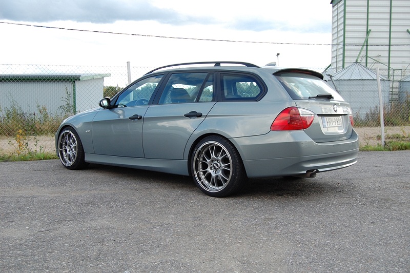

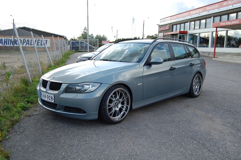

              Jos sama 235 rengas laitetaan 9,5" ET30 ja 8" ET20 vanteelle, niin tuolla ET20 vanteella rengas tulee 10mm ulommas, vaikka vanteen reuna jää sisempään.
              Tässä pari kuvaa omasta exästä, missä oli 9,5x19" ET30 joka nurkassa 235/265 renkailla.

                Et oikeen vieläkään ole sisäistänyt tuota asiaa, vaikka kuinka yrittää vääntää rautalangasta. Mitä se haittaa jos vanne tulee ihan kaarelle? Rengas jää kuitenkin ET30 kohdalle.
                Kukaan ei ole puhunut renkaasta tai raapimisesta mitään joten älä sä hössötä siellä.
                Ei vanne tule kaarelle, vaan sen ulkopuolelle. Kuten kuvistasi näkee, näyttää pöljältä varsinkin tuolla alustalla. Mutta jos tykkää että vanne pullottaa ulkona niin siitä vaan. Jokainen tyylillään.
                  Tämä on tuningclub Muutaman millin jos vanteen reuna tulee kaaresta pihalle, niin sehän just se mitä haetaan Nykysuuntaus vaan tuntuu olevan se että vanne tulee kaaresta ulos vähintään 20-30mm, niin en mäkään siitä sentään välitä.
