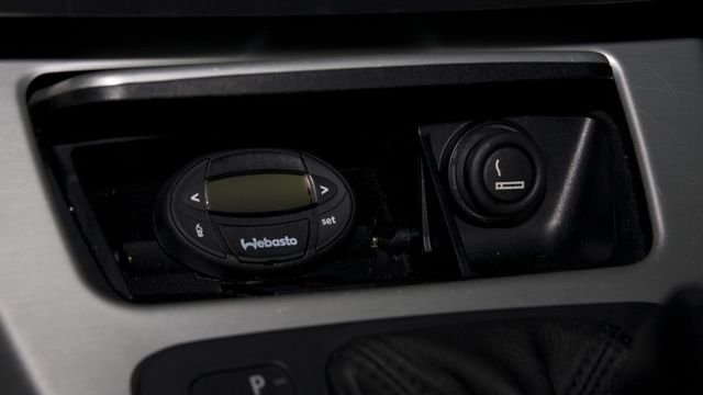

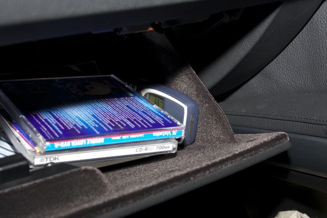

            Läppien ohjaushan sieltä oli kytkemättä. Nyt toimii hienosti, liiteenä vielä kuva kellon ja "kauko-ohjaimen" asennuksista
