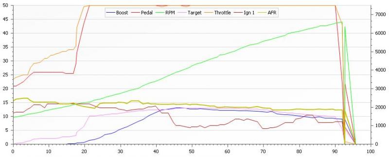

    Nyt alkaa MAP5:sellakin piirtämään aika kaunista käyrää
    30% e85
    http://datazap.me/u/larii/log-146211...25-26-27-28-29
    Alkaa ilmeisesti nakuttaa 6369 kierroksen kohdalla ja ennakot tippuu aika paljonkin. Lisää E85:ttä tankkiin ja uusi yritys.

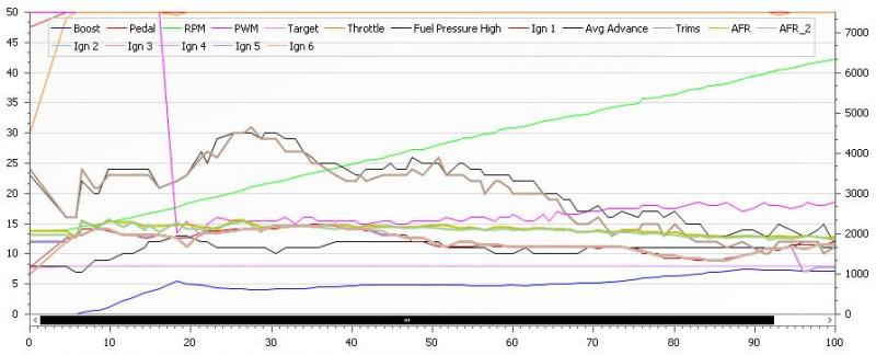

            Tässä olis nyt jonkun laista logia jos noista saa tulkattua:think Kyseisillä vedoilla ei saatu "30ff boost under target - possible boost leak" koodia tulemaan
            Satunnaisesti vieläkin tulee mutta tuntuisi selvästi että 4,5k jälkeen ei jaksaisi enää ahtaa. Map 1 ja map4. Kumma juttu kun 1 ja 2 vaihteella vetää hyvin.
              Laita ne .csv filet niin niistä saa vähän enemmän irti.
              Ekan kuvan perusteella sun turbot alkaa olla finaalissa. Ahdot nousee todella hitaasti targettiin. Paljos turboilla on ajettu?

                Tuossa http://datazap.me/u/kameli/log-14624...log=0&data=1-4
                Turboilla veikkasin että on ajettu sama kun autolla 160tkm.
                Miten tuo valikon 12 laita kun ei antanut nostaa sitä enää takaisin vakioksi kun 10 valikosta säädin rallatuksen takia 6 kohdalle. :think

                  Jotain todella erikoista tuossa logissa nyt on. Esim tuo Ign Avg pitäisi olla jossain 5 ja 0 välillä (mielellään erittäin lähellä nollaa) ja sulla se menee jossain 41 ja 15 välillä.
                  Ja jotain vikaa siinä nyt on, jos ei päästä sitä 12 valikkoa riittävän ylös.
                  Pitäiskö kokeilla ajaa firmis uudestaan sisään siihen purkkiin ja kokeilla sitten uusia logeja?

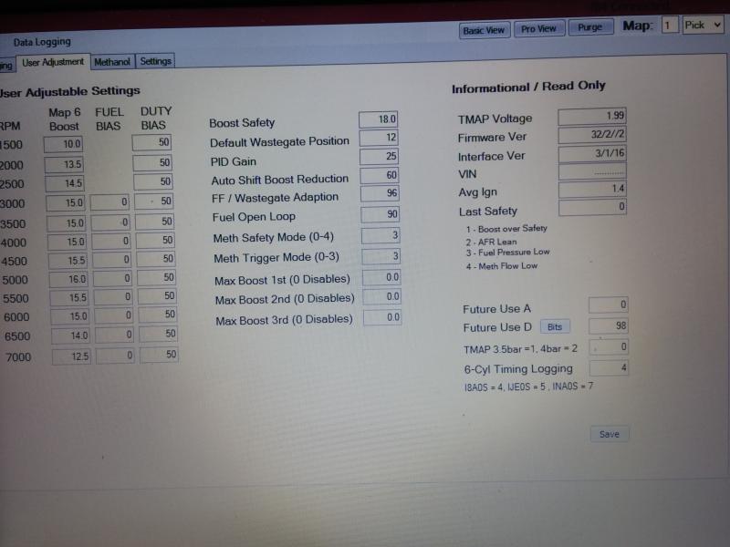

                    Jaa mutta se ongelmahan on siinä, että kun sulla on DWP setattu 12 niin menu 12 ei voi olla korkeampi kuin se. Veikkaan, että jos nostat DWP arvon vaikka 30 niin saat laitettua sen menu 12 myös sinne defaulttiin, eli 2800rpm.
                    Noi logit näyttää siltä, että sun kannattaisi nyt laittaa defaulttiarvot joka paikkaan ja käydä vetämässä niillä uudet logit. Näkisi ainakin sitten mihin tuo avg ign arvo menee.

                            Eli tänään laitoin tuon Default wastegate positionin 30 sain sen avulla laitettua 12 valikon 28. Mutta siinä samassa 10 valikon 6 arvo nousi johonki 12.:think
                            Ulisee aika voimakkaasti tuolla setupilla. Eli nuo kyseiset valikot toimivat suhteessa toisiinsa? Tuossa vielä liitteenä nykyiset asetukset.

                              Se 10 valikko on DWP.

                                Niin ja se sun ongelma on että esim avg ign huitelee missä sattuu. Laittaisin ne default asetukset rallatuksista piittaamatta ettei se ainakaan hajoa koko auto.
