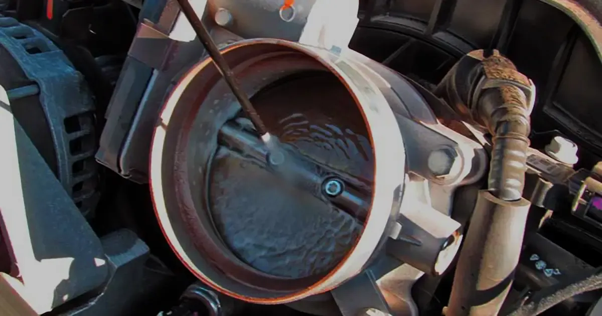

                        Mulla on tälläistä purkki, pitäisi suihkutella kunhan tässä ehtii. Ajattelin etten ehkä jaksa kaasuläppäkoteloon asti purkaa letkuja auki (tai katotaan nyt) vaan otan maffin irti ja annan mennä siitä MAF reiästä. Tuskin paljoa eroa.
                        How To Use CRC GDI Intake Valve Cleaner Article by Jefferson Bryant Internal combustion is messy business, and all of the byproducts of making power are not limited to the combustion chamber and exhaust, not by a long shot. Gasoline itself is dirty. A
                        Tilasin omani espanjasta mutta nykyään saa näköjään kärkkäiseltäkin.
