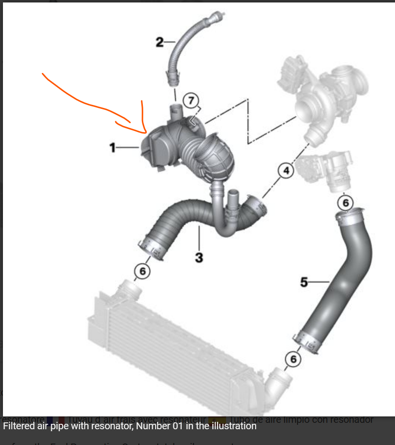

              Toimitin tuon orkkis-osan pelkästään, siinä ainakin on klemmarit sun muut tarvittavat ymmärtääkseni mukana.
              Vaatinee joko tuon osanumeron katselmuksen, tai tarkistaa näkyykö kuvan kantikasta kappaletta putken mutkassa. Jos näkyy, sopii ainakin olettaa olevan vakio B-sarjan imuputki.

                Siinä kuva mistä näkee erot.

                  Kiitos tästä! Eli ilmeisesti alapuolella on B47-versio, jossa tuo grändin mainitsema kantikas kappale?

                    Kyllä, alempi B47-versio.

                      Mikä noiden B47:n putken kantikkaiden osien tarkoitus on? Imuäänien vähentäminen vai mikä? Noihin kantikkaisiin boxeihinko se kondensio vesi jäätyy?
                      Ylempi N47:n putki?

                        Se että mihin ne jääpalat muodostuu jotka tekee vahinkoa niin siitä on vain erinäisiä teorioita. Ylempi on juu uusi paketista otettu N47 putki. Alempi on B47 putken uudemmalla osanumerolla oleva mutta vanhempikin käsittääkseni saman näköinen ulospäin.
