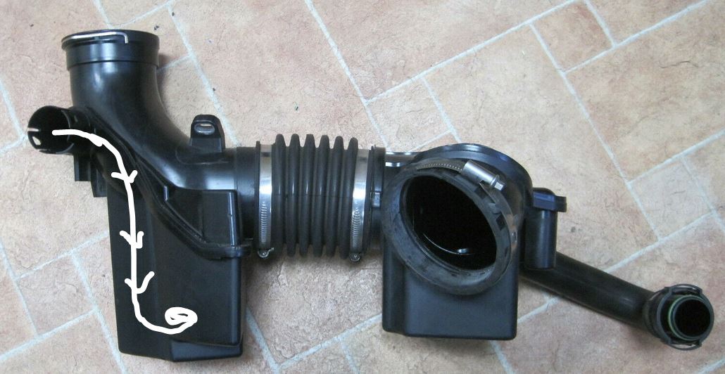

                      Tehtaan omassa päivitetyssä muutos koskee huohotin putken liittymäkohtaa imuputkeen nähden. Siellä on valuvalle kondenssivedelle "ränni"
                        Ihan uteliaisuudesta - miten tuota on sitten muutettu?
                        Mihin se kondenssivesi uudessa versiossa päätyy jos ei valu jonnekin?
                        Edit: Onko siinä päivitetyssä pyritty estämään kondenssiveden valuminen tuonne resonaattoriin jossa se sitten jäätyy klöntiksi?
                          Ei tuonne resenaattoriin vesi päädy. Siitä on vain pieni reikä ulos ainakin sen mukaan mitä sitä itse katselin. Potentiaalia vesipesiä on esitelty aikaisemmin ketjussa olevissa kuvissa.
                          Uudessa imuputkessa huohottimen liitos imuputkeen on erilainen, todennäköisesti siinä on "nokka" jotta vesi/kosteus poistuisi paremmin. Mutta kuten ketjussa on ollut jo aikaisemmin kirjoitettuna, tuo uusi putki ei poista ongelmaa vaan rikkoja on tullut aivan entiseen tapaan. Joten tuo ei ole toimiva ratkaisu tähän ongelmaan.

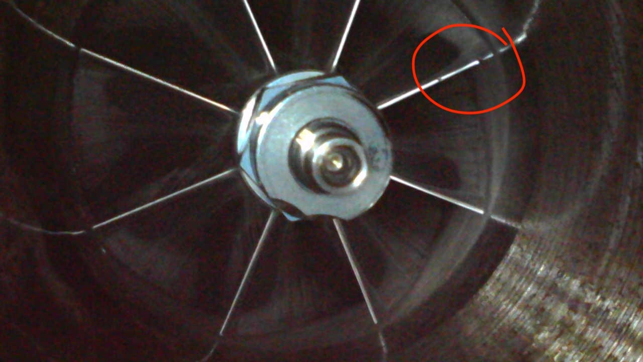

                              onko tähän ongelmaan mitään ratkaisua? omaan f10 vaihettiin turbo vuosi sitten vnt akselin kohdalla olleen mahdollisen vuodon takia. Nyt turbo viheltää ja endoskoopilla kun katoin niin nyt yhdestä imupuolen lavasta irronnut pieni palanen:
                              Auton originaali turbo on tallessa, uudessa turbossa on nokea vastaavassa paikassa kun vanhassa, eli lienee ominaisuus. Nyt mietinkin että vaihtaisinko tuon vanhan turbon takaisin autoon. toki pitäisi olla varma että tulevat talvet eivät riko lapoja.
                                [ATTACH]164699[/ATTACH]
                                Vanhemman koneen eli n47 imuputki ja huohotinputki vastuksella asennukseen.
                                Löytyy ylimääräinen n47 imuputki, jos tarvetta sille.
