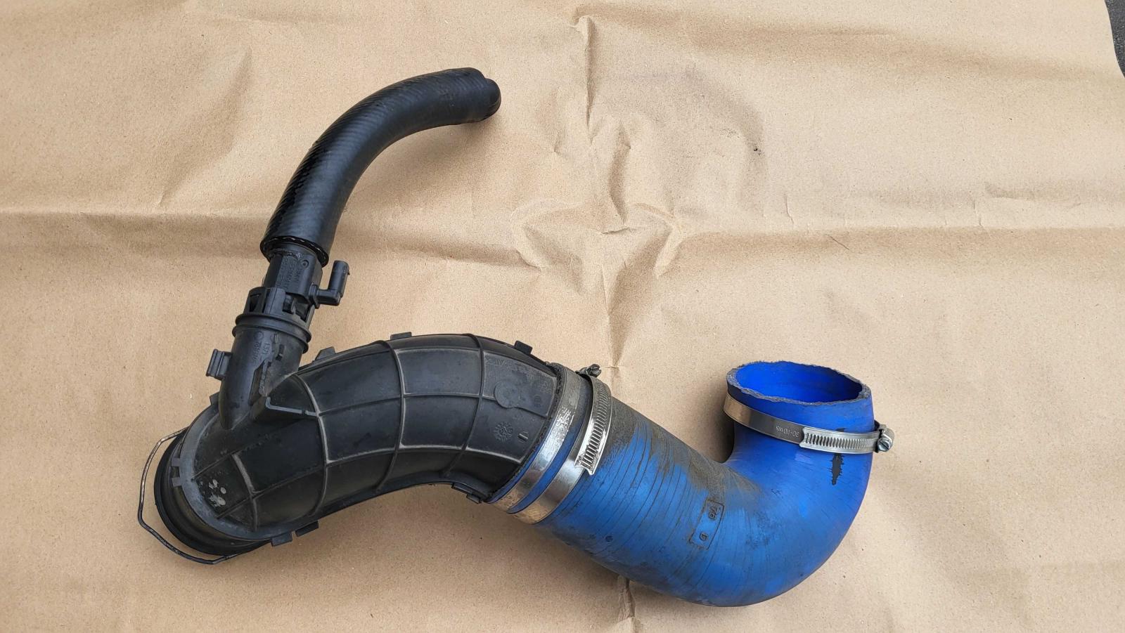

                          Viime talven turbo säilyi minulla ilman vaurioita seuraavanlaisilla modauksilla.Click image for larger version  Name:	20250714_164522v3.jpg Views:	563 Size:	196.0 KB ID:	5531792
                          • N47 imuputki, josta haitariosa korvattu täysin sileällä silikoniputkella.
                          • Lämmitettävästä huohotinputkesta korvattu kurttuputki sileällä kumiputkella.
                          • Aukot maskista peitetty.

                              #134
                              Kyllä se ongelma tuota koskee. Lääkkeet koostetusti: N47 imuputki, huohottimen putken eristys, keula talveksi umpeen ja muutakin kuin pelkkää pätkäajoa.
