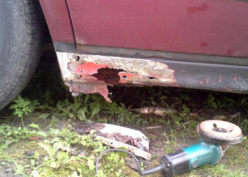

                  Saako tuota liitteenä olevan kuvan auki rälläköityä palkkia tilattua jostakin varaosana? Jos saa, mistä ja millä hinnalla? Vastaako esim tämä Alvadin osa tuota? Molemmat ovat ihan mätiä enkä jaksaisi ruveta niitä enää fiksailemaan...

                    Tulee tuo helmakotelon ulkosyrjä noissa, suoraa uutta tollasta vaan ei kannata alkaa metritavarasta leipomaan.

                        Suomesta jos haluat niin fixus liikkeistä ainakin pystyy klokkerholmia tilaamaan.
                        tai jos esim saksasta niin vaikka profiteileltä->
                        Vasen
                        Oikea
