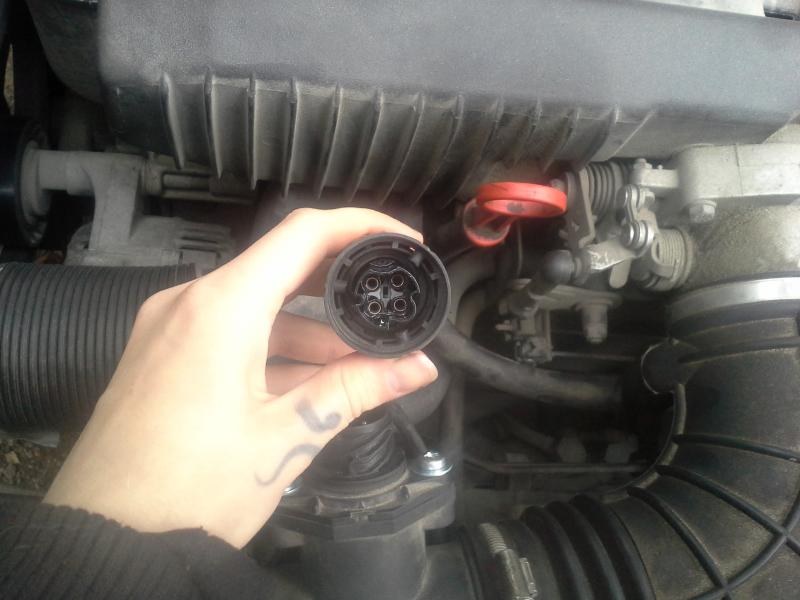

                M50-koneen ilmamassamittarin liitin: miten pinnien numerointi menee? Mistä mitataan maa, jännite etc? Yritän selvittää, johtuuko ilmamassamittarin vika mittarista itsestään, piuhasta vai ecusta...

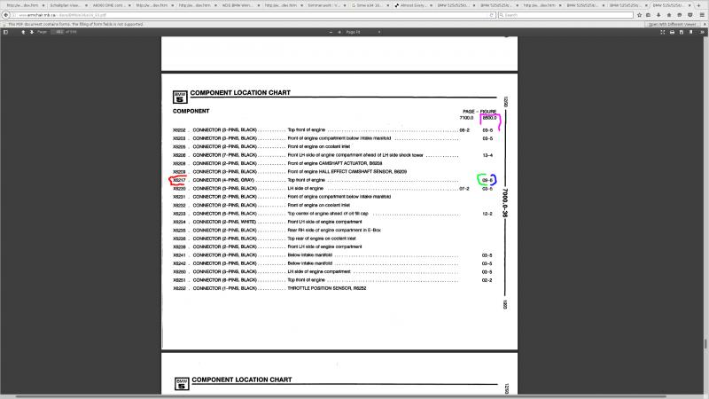

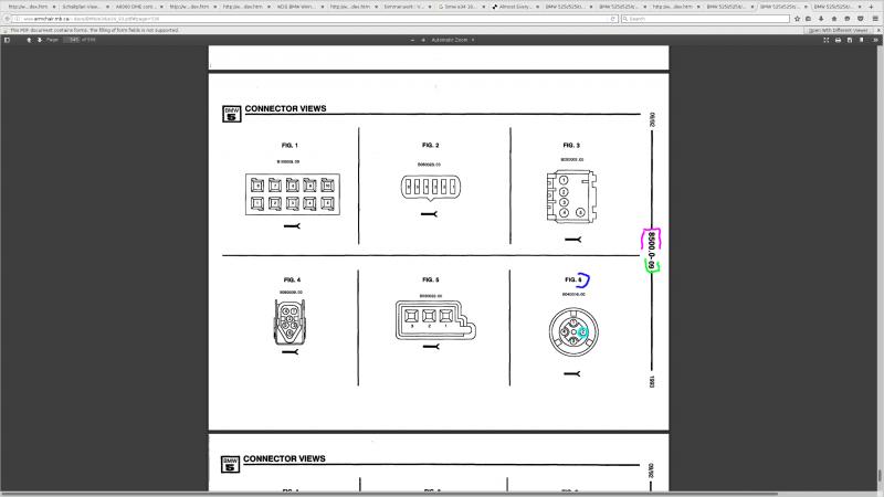

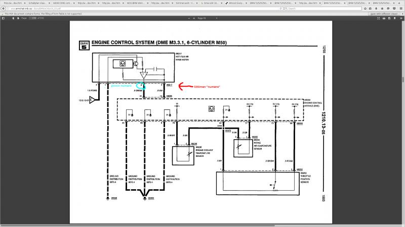

                  Kokeillaas jos kuvat auttais, väreillä yrittänyt näyttää miten tota e34 aikaista etm vois jatkossa tulkita omin avuin.
                  edit: meh, foorumi pienensi kuvat epäselviksi:

                  • Kv1984
                    • Aug 2013
                    • 584
                    #999
                    ^ Kiitti!
                    Jos ymmärsin oikein, niin:
                    1 = maa
                    2 & 3 = ECUn ohjausvirta
                    4 = jännite
                    Vai?
                      ^ Kiitti!
                      1 = maa
                      4 = jännite
                      Vai?
                      3=4 ja 4=3
                      eli 1=maa, 2&4=ECUlle, ja 3=jännite
