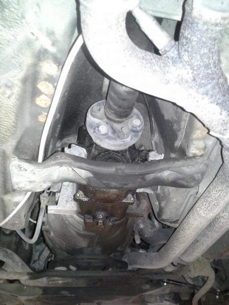

        Mikäs täältä on levinnyt? Vaihdelootan takatiiviste vai kardaanin tukilaakeri/kumi, vai molemmat? Öljyt on lentäneet komeasti pihalle ja auto ravistaa 30-50 km/h vauhdissa...
          Stefa ei aiheuta ravistusta mutta tuon öljyvuodon kyllä.
            Hiukan siinä kardaanissa oli välystä kun ravistelin, joten voiko tärinä tulla siitä, jos tukilaakeri on levinnyt/väljistynyt? Takapäässä on kaikki ihan ehjää ja renkaatkin oli tasapainossa, joten sieltäkään ei pitäisi ravistaa... :think
              Sopivasti kun tukilaakerin saa veltoksi niin kardaani hakkaa pohjaan saakka.
              Myös tuon rättinivelen kunto kannattaa tarkistaa.
                  Mullaka ollu tukilaakeris juurka väljää mut rohisi vähän ku irrallaan pyöritteli. Ja kun kiihdytti nii kuulu semmonen kitinä/ särinä. Saatto myös vähän tärrätä autoo. Nyt kun uus nii ei kuulu ääniä.

                        Palaan vielä tähän: 525 vuotaa öljyä vaihdelaatikon ja kardaanin liitoksesta. Mitä sieltä pitää/kannattaa vaihtaa ja millä aikataululla, eli onko kuin kiire? Loota ei kuitenkaan pidä minkäänlaista ääntä ja toimii hyvin (kop kop).
                        Kyseessä on ilmeisesti aika iso homma, joten mielellään varaisin valmiiksi ja vaihtaisin kerralla kaikki osat, jotka sieltä kannattaa vaihtaa.

                            Tohon vaihteiston öljyvuotoon:
                            Eli elääkö kardaani nyt jotenkin epänormaalisti siellä, kuten olit aiemmin kuvannut, vai mistä on kyse?
                            Jos näin, on öljyvuoto syy, eikä seuraus, eikä sen korjausta tule yrittää seuraavasti, ennenkuin syy (tukilaakeri, välys?, rikkonainen rättinivel?) on poistettu.
                            Pelkkä öljyvuoto poistuu laatikon takastefan, ja todennäköisesti "vetokäpälän" vaihdolla (eli osa, joka pyörii siellä stefan sisällä, stefa kuluttaa tämän parissakymmenessä vuodessa uralle....)
                            Takastefan vaihto vaatii kardaanin tukilaakerin irroittamisen korista, jotta etupään saa irti vaihteistosta.
                            Tämä taas vaatii pakoputkiston tiputtamisen.
                            Muistaakseni tuon "vetokäpälän" kiinnitysmutteri on sellaisessa poterossa, että vaatii tosi ohutseinäisen (32mm?) hylsyn.

                              Ja noita joskus korjattu jos urille kulunut se laippa niin sorvaamalla tasalle ja ylikoko stefa. Mutta jos urat ei juurikaan tunnu niin ei hätää.
                              Ja samalla kun vaihtaa takastefan niin helposti vaihtaa samalla sen siirtäjän stefan, sekin todennäköisesti jo vaihto kunnossa.
                                Pikkasen siellä oli väljää, muttei pahasti. Kaupunkiajossa (40-60 km/h) tuntuu tärinää kuin renkaat olisi epätasapainossa, mutta kun eivät ole --> ehkä kardaanista. Muutoin kardaani ei kolise eikä kalise.
                                Mutta täytyy tutkia asiaa.
