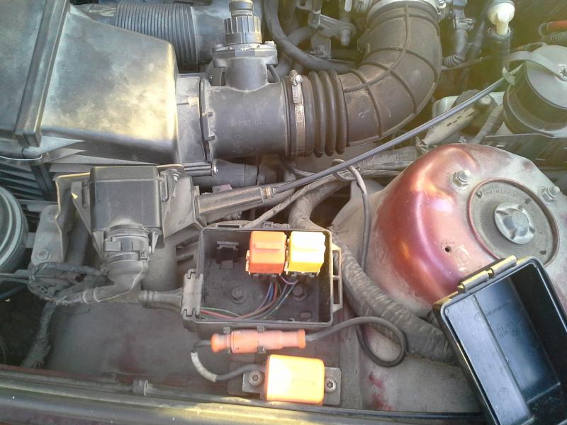

                          #987
                          Mitä nuo releet ovat, keltainen ja oranssinruskea? Kone on M50 vanos.
