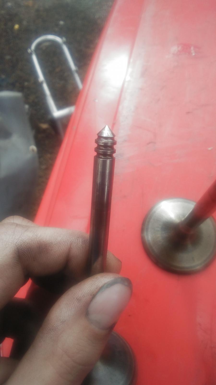

                            Kipeää on venalle käyny. Purettu M20 kannesta kolme samanlaista imuventtiiliä.
                            Onkohan ainoastaan vääränlainen välys venttiileissä päässyt tämän tuhon tekemää.
                              Minkä näköisiä keinuvivut on?
                                Onpa erikoisesti kulunut. Kiinnostaisi myös nähdä kyseisen venttiilin keinuvipu. Keinuvipua näkemättä voisin arvata, että säätöepäkesko on joko jäänyt kiristämättä tai kiristetty liikaa (->ruuvi katkennut ja epäkesko karannut) ja sen jälkeen keinuvivusta ei ole enää venttiiliin osunut oikea kohta.
                                Toinen vaihtoehto voisi olla, että keinuvipua paikoillan pitävä sokka olisi karannut, ja vipu ei olisi enää osunut oikeaan kohtaan. Tässä vaihtoehdossa se keinuvipu ei kyllä sitten välttämättä osuisi enää nokka-akselin nokkaan, kun siirtyisi paikoiltaan.
