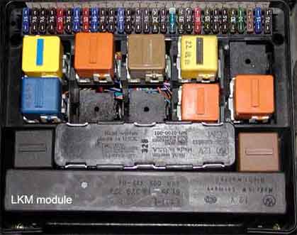

                        Sitten vielä lisää tyhmiä kysymyksiä. Ajotietokone herjaa lähivaloja vaikka just vaihdoin uudet polttimot ja kyllä ne ainakin palaa. Kaukovaloistakin oli toinen poltin palanut mutta sitä ei oo ikinä herjannu. Pitääkö tuo sitten nollata jotenkin?

                          pitkistä ei pitäisikään ilmeisesti valittaa mutta jos valittaa lyhkäsiä vaikka palavat niin LKM tarvii tonennäköisesti kolvia..

                              Mikä on LKM? Löyty googlesta että on valomoduuli? Mistä päin löytyy?

                                LKM on valomoduuli, löytyy konehuoneesta sulakeboksista.
