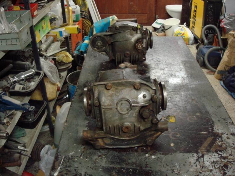

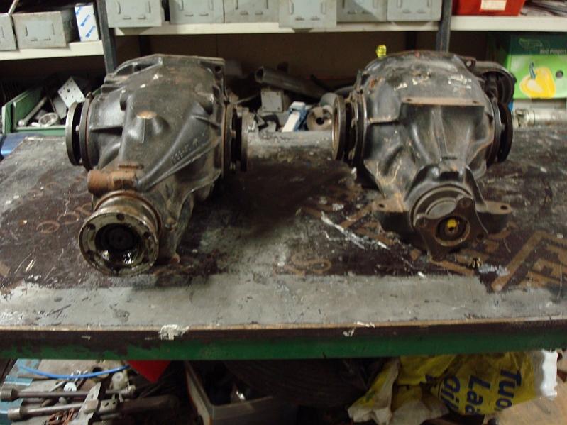

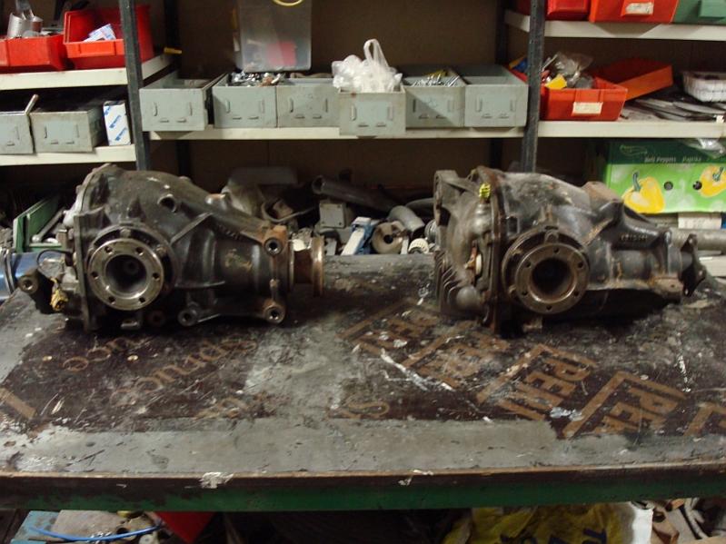

              Originally posted by Leka View Post
              Kardaanin laippa voi olla erilainen ja takakannen joutuu vaihtamaan. E34:n etukiinnikeraudasta en ole varma löytyykö sille kierteet 325:n murikasta.
              Joo, sille etukiinnikeraudalle ei ole kierteitä 325 murikassa. Ja kardaanin laippa on 525:ssa 6 pultilla ja 325:ssa 4 pultilla. Eli 325:n perä ei käy 525:een.
              Onko tuo 525:n perä ns. "kehtomallinen"? mikä tuo 325:n perä sitten on? tavallinen? Kummatkin kuitenkin typ 188 periä?
              Tuossa pari kuvaa kummastakin perämurikasta. Vasemmalla kuvissa 525:n, oikealla 325:n.
