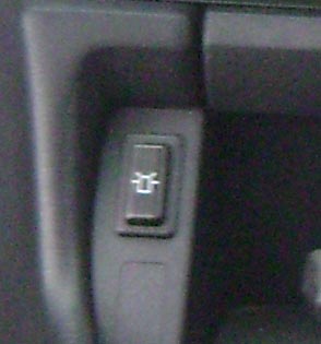

                            Onkos jollain tietoa mikä on tämän kuvassa näkyvän napin tarkoitus?:think
                            Tuollainen löytyy e34 -92 touringista, mutta ei ole hajua mitä sillä tehdään.
                              Sähköinen pillumagneetti?:think
                                Oiskohan.
                                Ei kyllä mitään mainittavaa tapahtunu kun kokeilin painaa, siis tuota nappulaa.
