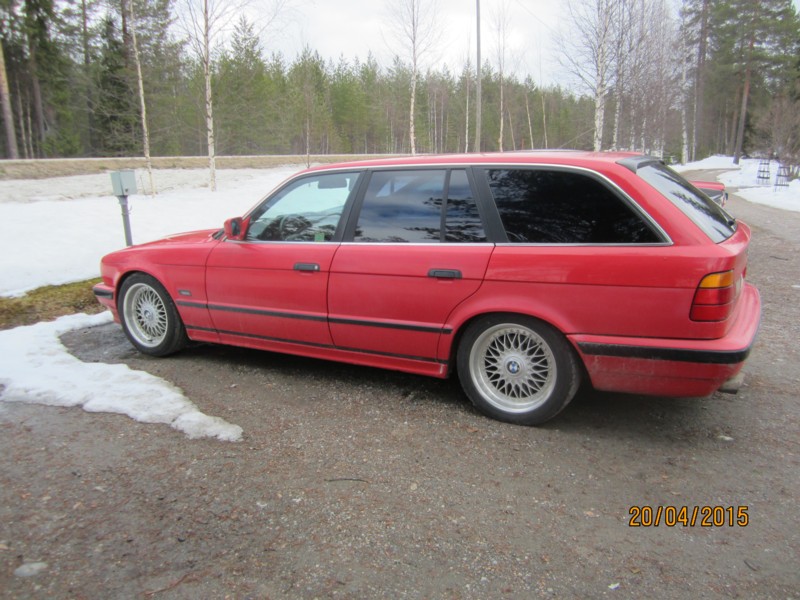

                  #383
                  Ei kai nämä ihan pullalta näytä 235/45/17
