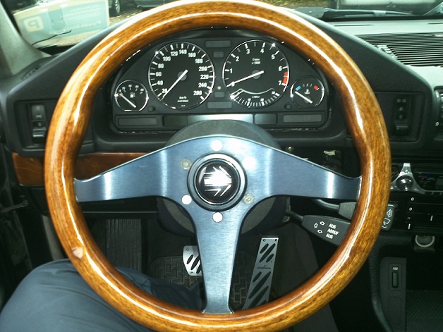

                              Originally posted by waudeville View Post
                              eli tuolla kaeskiöllä tarkoitin sitä että onko ratin kehys(miksi sitä ympyrää nyt sanotaan mistä väännetään että auto kääntyy) irroitettavissa ja se osa mikä tulee rattiakseliin oma osansa?? itellä oli puuratti mistä jouduin keskiosan kääntämääm 180 asteta että vilkut palauttaa ja sitten vasta kiinnittään siihen osaan loput ratista. oli muistaakseni 10 torx ruuvia. alkuun meni pikkasen vinoon keskiosa ja ei palauttanut toiseen suuntaan vilkkua kunnolla ja toiseen suuntaan ennen aikojaan. laitas kuva siitä ratistas tänne
                              Tässä kuva suoraan ratista..
                              Ratin keskiöllä tarkoitat varmaan tuota jossa on nuo 6kpl ruuveja kiinni vai?
