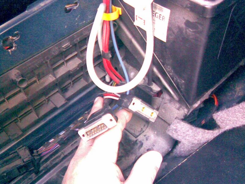

                            Mikä tästä puuttuu?
                            E34, 525i, -94, takakontissa lisäakun takapuolella on tyhjä lokero verhoilussa ja siellä on kuvan mukaiset D-liittimet ja pari kiinnityskorvakkoa. Mikähän härpätin tuohon kuuluu?
                            Hantte
                              Olisko puhelimen piuhoja? Ainakin omassa farkussa oli samannäköiset piuhat puhelimelle.
