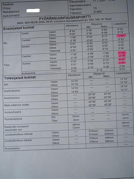

                  Soitin sinne samaisee korjaamoon ja ehdotin, että oisin ottanut rahat takaisin ja mennyt muualle säädättämään(niinkuin Hemi tossa jo neuvoikin). Ne kuitekin vakuutti osaavansa laittaa myös sen takapään säätöihin ja huomenna meen nyt uudestaan säädätykseen. Tällä kertaa paikalla pitäis olla mies, jolla kuulemma kokemusta e39:stä.
                  Laitan tähän liitteksi ton viime kertasen suuntausraportin, johon oon merkannu noi arvot, jotka ei ole ohjearvo-välillä. Toivon nyt, että ainaki toi takapää saataisin huomenna noihin rajoihin. Tuo vasen etu camber myös näyttää olevan rajojen ulkopuolella, onko sille mitää tehtävissä, jos on ni miten(jotta osaan sitte huomenna päteä siel!)?
                  Ja jos joku jaksais "suomentaa" mulle, että kuinka pahasti noi arvot on tällä hetkellä viturallaan?
                  Ja autonihan ei ole tota suuntausraporttia vastaava(olispa...). Mulla on 523(ilmeisesti toi sitte 535/540 oli se parhaiten vastaava...kait).

                    #39
                    Tuossa raportissa on "E39 sedan, muut kuin 535i, 540i 18" vanteilla".

                        • Rubu
                          • 809
                          #42
                          Oisin todella kiitollinen jos joku tietäjä kertois vielä, että kuinka toi etupään camber saadaan kohilleen....ja saadaako sitä kohilleen ilman "virityksiä"?
                          auto siis huomenna menossa uusinta säädätykseen.
                          Noissa sun cambereissa ei kyllä ole edes mitään vikaa. Ehkä takaa voisi oikeaa hitusen nostaa ja vasen laskea mutta se on jo nus nus, koska tuo ohjearvo on noin tiukka. Taakse tosin kaipaa lisää aurausta.
                          Nuo camberithan on asteita ja minuutteja, joten 1.59 jälkeen tulee 2.00
                          Oisin vähän sitä mieltä että tuskin sitä etucamberia voi säätää ilman yläpään reikien viilailua tai alatukivarren rungon puoleista.
                          Ainakaan omastani en ole keksinyt miten oisin säätäny enkä asiakkaidenkaan autoista.
                          Mun mielipide on madalletusta autosta että cambereita ei pitäisi yrittää pistää ohjearvoon koska auton alusta/tukivarret on "joustossa" kun sitä on madallettu.
                          Jos ohjearvona on vakioalustaisen tai M-alustaisen arvot.(Tietysti jos alusta on M niin sitten siihen M:n arvoon.
                          Oon noita ropannut enemmän ja vähemmän noin 6 vuotta eikä kukaan ole valittanut että olisi ollut huono ajaa säädön jälkeen.
                          Voihan se olla tietysti että ne ei vaan ole osanneet vaatia sitä "parasta" asetusta.:think
