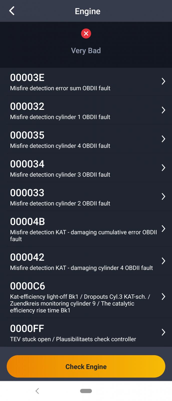

                    Magnaflown katteja ketään kokeillut x40i:ssä?

                      Korjaa ensin nuo sytytyskatkokset tai muuten paistat uudetkin katit.
                          Jostain oon lukeneeni että tukossa oleva katti mahdollisesti aiheuttais nuo.. Tai viallinen lambda..
                          Mutta joo.. Uudet venakopan tiivisteet ja tulpat lähti tilaukseen koska kopat näytti vuotavan ja tulppien rei'issä lilluskel öljyvä

                            Nappaa vikakoodit myös jollain järkeen käyvällä ohjelmalla kun tuskin autossasi on sylinteriä numero 9.
                            Nuo katit menevät rikki yleensä ihan jostain syystä kuten tapeeksi huono käynti ja raakaa bensaa läpi tms.
                              Carlylla luettu, mutta täytyy asentaa inpa koneelle uudestaan ja kokeilla sillä
