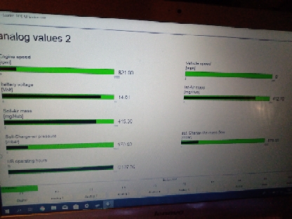

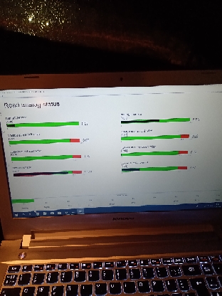

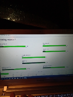

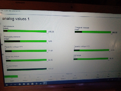

                    Tälläsii tyhjä käynnil
                      • 10952
                      #235
                      Kuvista ei saa mitään selvää.
                            Joo men näköjää turhan pieneks täytyy huomenna koittaa uuvestaan pienennellä kuvia

                              Tyhjäkäynti pysyy 810-820 milähän tän aiheuttaa 530d bemmissä
                              • Bmww
                                • Feb 2020
                                • 34
                                #240
                                Rail-pressure 286
                                Pre suply pressure 3.69
                                Capisitor voltace uc1 79.06
                                Driver freq torgue 56
                                Friction torque 38
                                Change Air pressure 980
                                Capisitor voltace uc2 79.65
                                Soll torque 56
                                Engine speed 821
                                Battery 14.01
                                Soll Air mass 415
                                Soll charge Air pressure 970
                                Ub operating 2107
                                Ist Air mass 412
                                Act charge Air mass flow 979
                                tällästä tyhjä käynillä
                                Ja lootassa tyhjä köynillä koneen käynti 801kierosta ja turbiinilla 739
