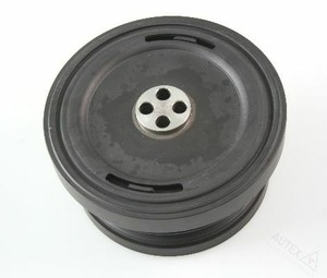

      Melkein lähtisin kampiakselin hihnapyörää ensimmäisenä tutkailemaan, omassa oli hyvin vastaava naputus ostaessa ja hihnapyörähän sieltä oli rikki. Etupuolelta katsoessa ja käsin hihnapyörää hypistellessä ei huommanut vikaa kiinni ollessa, joten ehdin vaihtaa kaiken muun apulaitehihnalla pyörivän uusiin. Kun ei sen jälkeenkään hiljentynyt, niin nyppäsin hihnapyörän irti ja takapuolella on sellaiset kolot missä pienet tapit ja tappien kuuluisi olla keskellä koloja. Mulla oli vulkanointi pettänyt niin, että päällepäin näytti tosiaan ehjältä mutta ulkokehä oli pyörähtänyt ns tappiin eli ne tapit oli hahlojen päässä.
      Edit: tuossa näkyy mitä hahloja tarkoitin: , hihnapyöriä on erilaisia jos on joskus vaihdettu jo niin noita ei välttämättä ole, toki ekana kannattaa katsoa näkyykö etupuolella kumissa halkeamia.
        Kiitos vinkistä, täytyy tutkia tuo! Oliko iso työ vaihtaa kyseinen osa, jos nyt selviää että joutuukin samaan painiin ?

          Tuolle ääni täältäkin, samanlaista säksätystä/ronklotusta piti aikanaan sigun 520d ja tuohan sieltä oli mennyt.
          Työ ei ollut paha kunhan sen sai auki, mutta oli kyllä ainakin omassa sitten niin tiukassa että varaudu painimaan se auki

            Vartissa tuon vaihtaa jos on kalut käsillä ja tekee työn väärin niinkuin minä(eli pulttipyssyllä auki ja kiinni) visco irti ja viscon tuulitunneli pois, niin on hyvin tilaa touhuta. Jos haluaa tehdä homman oikein niin kannattaa hommata tuohon tarkoitettu työkalu jolla pidetään dampperista vastaan, ettei kampura pyöri. Pultit muistaakseni e12 tai e14 kannalla, eli sellaisen hylsyn joutuu hommaamaan jos ei löydy valmiiksi.

                      Yleensä vulkanointi pettää siittä etupuolelta, eli näkee irrottamatta. Mutta voi toki käydä myös noin kun tuossa mun tapauksessa minkä selitin ylempänä.
