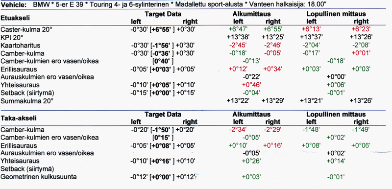

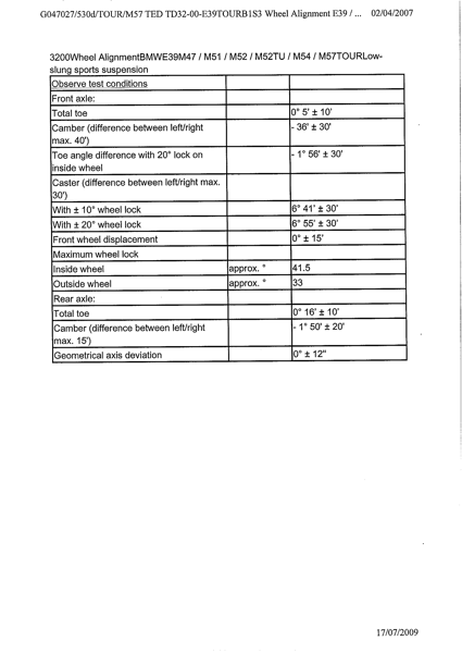

                                Noniin. Nyt on uusi ohjausvaihde. Lisäksi vanteisiin on maahantuojan toimesta sorvattu sovitteet, jotka keskittävät vanteet navalle ja renkaat on Nokian Renkaiden tutkimusporukka asentanut vanteille ja raportin mukaan pysty- tai vaakaheittoja ei ole (=reilusti toleranssialueen sisäpuolella).
                                ...ja silti tuo kirottu ratin vispaaminen jatkuu. Mikä piru tuossa nyt voi olla kun etupäässä on nyt kaikki uutta.
                                Osaakos arvon raati kertoa paljonko kulmilla voi tuohon ratin vispaamiseen olla merkitystä...? Etenkin etupään camberiin kiinnitti oma silmä huomiota.
                                Alkaa hermot ja keinot olla totaalisen loppu tuon kirotun vehkeen kanssa. Edellisellä kerralla säädetyt arvot tuossa alla sekä Autokeskukselta saadut ohjearvot (jotka lienee originaalille 17" rengastukselle...?)
                                Huomenna aamulla uusi säätö, tällä kertaa Euromasterilla Lakalaivassa.
