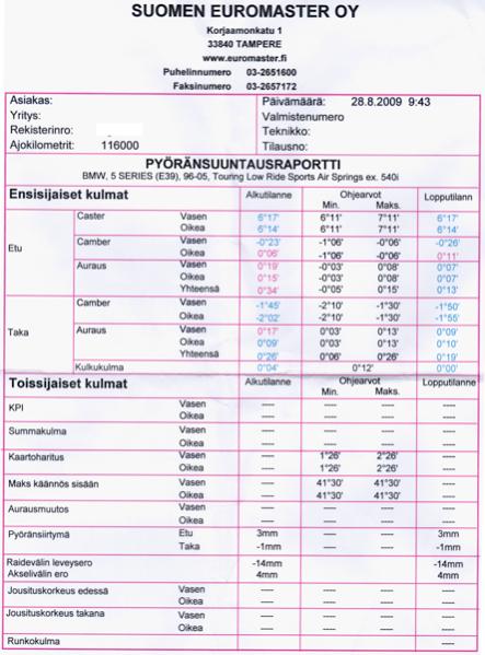

                  Jos noita tukivarsia yms ei ole kiristelty maassa, vaikuttaako se esim. camber-arvoon ?
                  Originally posted by Exami View Post
                  Tuleeko autossa kolahduksia / klonksumisia esim hiekkateillä?
                  Ennen ohjausvaihteen vaihtoa kuului klonksumista, nyt en ole vielä ehtinyt tuota testailla.
                  EDIT: kävimpä tekemässä pikaisen testauksen. tie ei ollut kovinkaan paha, mutta jonkun verran kuoppaa kuitenkin... en kuullut minkäänlaisia kolahduksia tai klonksahduksia.
                  Siihen jos joku tietäjä osaisi vastata, että voiko tuo etupään camberin arvojen persiellään olo vaikuttaa vispaamista tuovasti niin olisin kiitollinen... uudet arvot liitteenä. Huomio etenkin etu oikean camber, joka on plussalla eikä miinuksella kuten ohjearvo kertoo.
                  Toinen vaihtoehto mitä olen järkeillyt voisi olla että vanne on liian leveä (9", ET18) eteen ja siten aiheuttaisi tuota vispausta. Tarkoitus on kokeilla vielä uudemman kerran 17" kesäpyöriä alle toisesta autosta jossa ne eivät tuo vapinoita/tärinöitä/vispausta ja laittaa mun vanteet ko. autoon alle ja kokeilla ristiin mitä tapahtuu. Viimeksi mulla loppui vispaus kuin seinään ja toiseen autoon tuli rattiin vispausta.
                  toisia 18" olisi hyvä kokeilla alle, mutta siihen ei nyt valitettavasti ole mahdollisuutta ellei joku ilmoittaudu vapaaehtoiseksi ristiinkokeiluun.
                  Tarkistin juuri myös aiemmat suuntausraportit ja kun auto on tullut allekirjoittaneelle (tosin 17" vanteilla mutta tällä ei kai merkitystä arvoihin?) camber arvot edessä olivat (v/o): -0.17/-0.13, tukivarsien, iskareiden + raidetankojen vaihdon jälkeen vastaavat arvot (18" renkailla) (v/o): -0.17 / +0.01 ja nyt siis (18" renkailla, v/o): -0.26 / +0.11 ! Liitteenä uusin suuntausraportti, sekä arvot ensimmäisestä mittauksesta ennenkuin mitään palikoita oli vaihdettu.
                  Mikä kumma tuon muutoksen on voinut saada aikaan (ellei jokin vaihdettu osa...)? Autoa ei ole ajettu mihinkään kuoppaan tms tässä välissä niin että paikat olisivat saaneet kipeää.

                    Tuohon camberin muuttumiseen vaikuttaa kaksi asiaa. Joko iskarin kiinnitys olkavarressa ei ole pohjassa tai todennäköisemmin syynä on se että alatukivarren (poikittaisen) sisäpään pultinreikä on aavistuksen väljä pultin halkaisijaan nähden jolloin varren sisäpää asettuu jompaankumpaan reunaan jolloin heittoa syntyy. Tai itse tukivarren mitat heittää.. Onko muuten minkä valmistajan tukivarret?

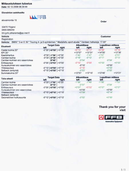

                            Camberista: E39:sissä ei kuulu missääääään tilanteessa olla + camberia siinä kohtaa jossain on väljää / joku ei ole kunnolla paikoillaan.. kieltämättäkin tulee kysymykseen kuinka hyvin osat paikoillaan.. tai onko juuriki tukivarret kiristetty auto ylhäällä... vakio reaktiotangon puslat jää kovalle kierteelle ja varmasti painaa vastaan kovasti jos kiristetään auto ylhäällä.. E39:sissähän ei ole edes cambersäätöä edessä.. madalluksen kanssa hieman camberkasvaa mutta vakiokorkusena pitäis olla oletusarvoissa jos kaikki on kunnossa...
                            EDIT: kattelin tossa vanhoja suuntaus lappuja.. camberi ollu -0,17 ja -0,22 vakio korkusena.. kuhan pääsen kotio illlalla ni voin laittaa mitä oli nyt madalluksen kanssa.. muistelisin että jotain -1 ja -0.7 tjms.. että iso heitto.. mut pitää kattoa ne kotona.. ja tosiaan oli reaktiotangon puslat LOPPU tossa mittauksessa.. ja menee uudelleen kuhan saan uudet iskarinyläpäät paikoilleen.. kattellaan sitten taas lisemmin..

                              Äkkiseltään Benkaralla joskus työtä seuranneena eivät kiristele noita maassa vaan nimenomaan nosturilla eli oisko tuossa nyt sitten osasyy. Viimeksi kun auton alla kävin, katselin vähän että iskareiden alapäitä näkyi sieltä pannan alapuolelta erimittainen määrä eri puolilla... eli olisko nuokin vähän huonosti paikallaan...? Täytyypä piipahtaa maanantaina paikalla ja näyttää noita mittaustuloksia ennen osien vaihtoa ja sen jälkeen ja vihjaista tuosta että nuo tukivarret pitäisi kiristellä vasta kun auto normaaliasennossa.

                                Jestas Voi olla osasyy kyllä, TIS ja järki käskee kiristää nuo helat momentteihinsa vasta kun auto on normaaliasennossa. Mikäli näin ei menetellä, kumipusla joutuu sisäänjoustossa todella koville, eikä ole pitkäikäinen.
                                Iskunvaimentimessa on kartio, joka tulee olla tiukasti navassa olevaan vasteeseen, lisäksi iskunvaimennin tulee lukita paikoilleen kiristäen se oikealla momentilla! Ja se momentti on 81nm
