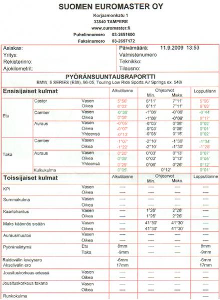

    Pistäppä Tero suuntausraportti tänne?
        Pitää yrittää illalla nappasta kuva.

          #949
          Vertailun vuoksi laitan tähän oman E39 pyöränkulma lapun. Se on tosin vuodelta -07, mutta se ei varmaan haittaa.
          Tuon lapun pvm:n jälkeen muuta ei ole vaihdettu kuin pyöränlaakerit ja koiranluut joka kulmaan ja narinahelat taakse.
          Kyseessä on:
          -96 523i ajettu 333000km
          Täysin vakio alusta, ei madallusta tms.
          Edessä Monroe Reflex iskunvaimentimet, takana olevia en tiedä.
          Renkaat 235/45 17 Hankook S1 Evo K107
          Vanteet 8” X 17” ET20 Style 67 replica
          Ei havaittavia tutinoita, ura- tai sivutuuliherkkyyttä koko aikana.
          Hammastangossa on kuljettajan puoleisessa päässä pieni pystyvälys joka aiheuttaa pientä kolinaa. Muuta löysyyttä ei ole tiedossa.
          Toivottavasti kuvista saa selvää.

            Omassa etutukivarsien, reaktiotankojen ja raidetankojen vaihdon jälkeen tuollaiset arvot:
            Etucamber V:-0.32 O:-0.42
            Etucaster V:+5.50 O:+5.46
            Takacamber V:-1.44 O:-1.48
            Takacasterit V:+0.12 O:+0.12
            Autossa M-Sport alusta.

              Tänään korjattiin viimeksi hitusen vinoon jäänyt ratti ja sain jälleen uudet arvot ulos autosta. Kun vertaa raportteja, on aika mielenkiintoista että tuo camber-arvo on muuttunut viikossa tuon verran (-0.44 -> -0.14 ja 0.17 -> 0.01).
              Mittauspaikka on sama, joten mittauslaite-erosta tuo ei johdu. Voiko auto asettua nosturille muka niin eri tavalla kahdella kerralla, että arvo heittäisi noin paljon? Mielestäni ei, eli nyt jossain on kyllä löysää... mutta missä? Rengasraudalla koetin ronkkia niveliä kun auto kerran oli nelipilarinosturilla, mutta siinä en mistään nivelestä mitään erityisen väljää löytänyt. Pyörät ilmassa tuo oikean puolen reaktiotangon pusla kuitenkin on löysempi kuin vasen. Iskaritkin tuntuvat jämäköiltä eikä yläpäässä näy kummempaa liikettä vaikka keulaa painelee, mutta nyt jostain on alkanut kuulua narinaa kun keulaa painelee jommalta kummalta puolelta. Täytynee kuunnella montulla mistä narina kuuluu.
              Ratin vatkaaminenkin on tässä muutamassa päivässä katsastustarkastuksen jälkeen muuttunut reilusti pahemmaksi. No, katsoo nyt mitä tapahtuu kun vaihtaa nuo reaktiotangon puslat...
