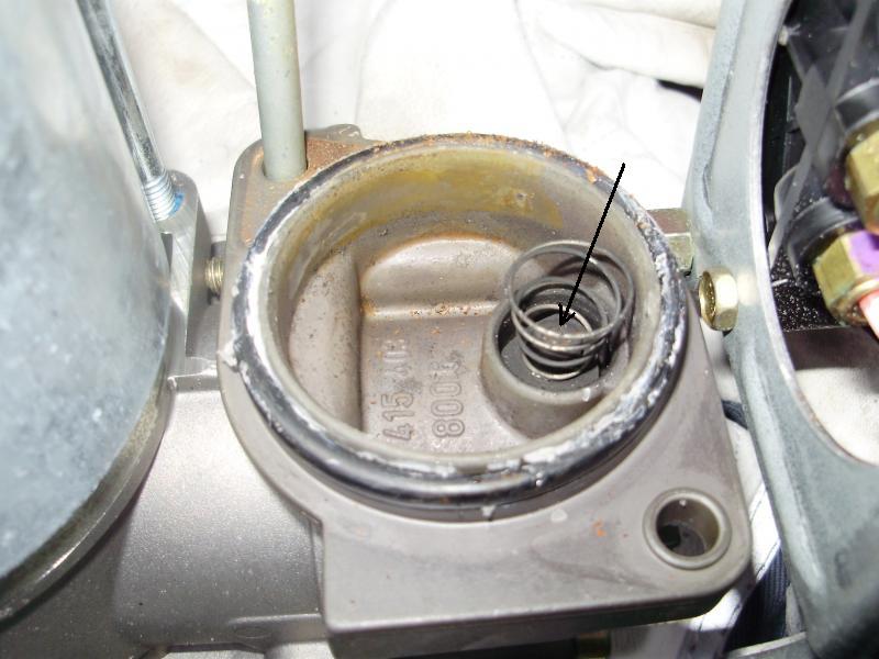

                              Onko kuvassa näkyvä venttiili "nuoli" varmasti oikein päin, kuva on napattu foorumilta, omastani käänsin toisin päin ja vóila tasonsäätö rupesi pelaamaan, meni ilmeisesti väärinpäin kootessani kuivainta. Kuvassa leveämpi puoli ylöspäin ja tappi alaspäin, ei hän tuolla jousella ole virkaa jos venttiili on jousen sisällä tappi alaspäin, ei saa tiiviiksi, jousen pitää painaa venttiiliä ei venttiilin jousta. Pitkään etsin vikaa miksi paineet ei nouse, kompura kierrätti samaa ilmaa eikä päästänyt venttiileille ollenkaan mutta nyt toimii. Onko selitetty ymmärrettävästi.

                                Eilein kuivailin emännän toukasta rakeet. Oli melkoisesti kosteutta joka välissä. No rakeet uuniin pariksi tunniksi ja kuivia oli. Purku ja kasaus aika simppeliä. .Ainut mikä vei aikaa niin oli tuo kuivattaminen. Kannattaa myös kuivata se äänieriste ja rakeiden kotelo. Sielläkin oli välissä kosteutta ihan kiitettävästi.
                                Kasaus takas. Mutta vieläkin meinaa perä olla yläasennossa ja vikavalo palaa mittaristossa. Pitää lueskella koodit joska ne kertois missä vielä olis vika.
