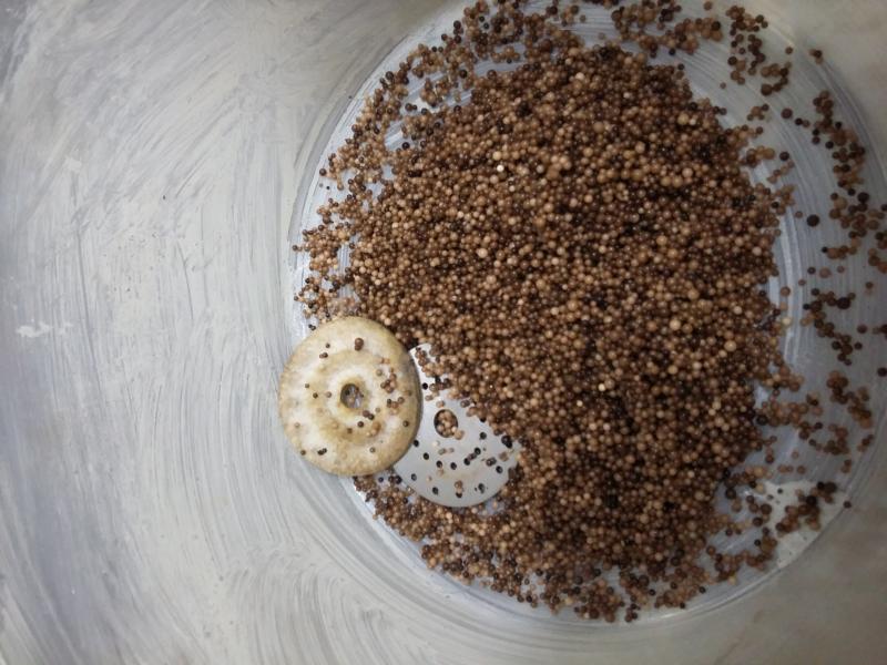

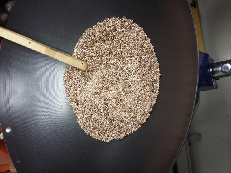

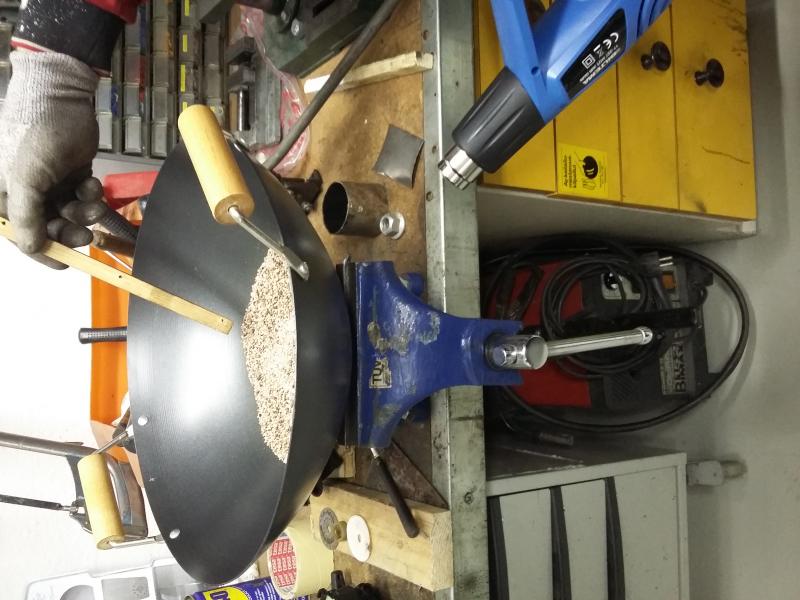

                              Samaa ongelmaa täälläkin.. randomisti laskee kuskin puolelta perä. Välillä laskee tunninkin seisonnan aikana, toisinaan pysyy useita päiviä ylhäällä. Ei laske koskaan ajon aikana enkä ole mitään suhinaa kuullut pussien puolelta. Jouluna käytin kompurapaketin pöydällä ja kuivasin rakeet. Olivat kyllä täysin märät ja kuivainyksiköstä tuli jopa vesipisaroita kun sitä heiluttelin.
                              Aika hyvä yhdistelmä oli tuo vanha vokkipannu ja kuumailmapuhallin
                              Taitaa olla venttiilipaketin uusinta seuraavana edessä :think
