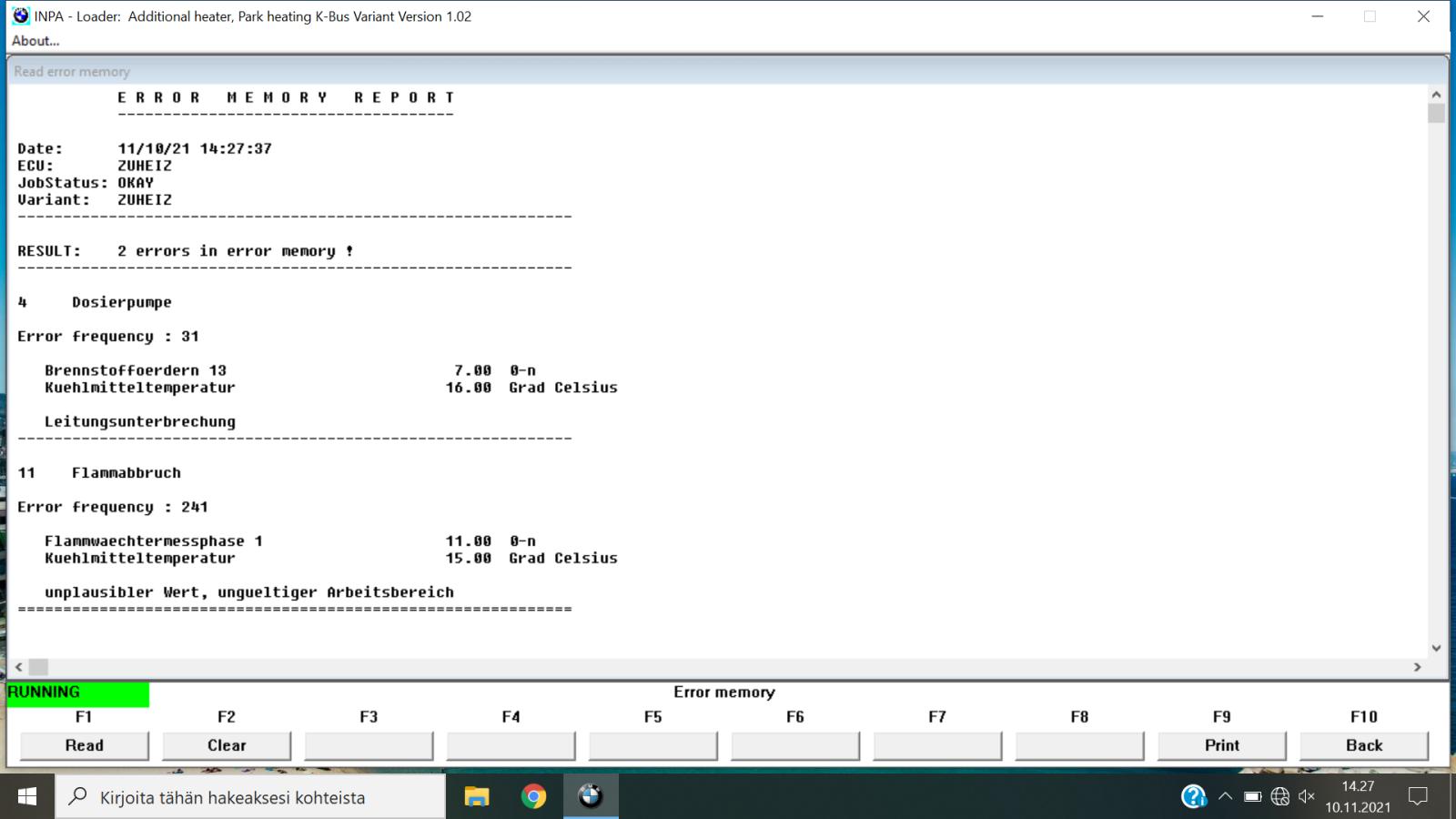

                    Tuollaiset koodit antaa INPA:lla, onko kortti vika vai joku muu.
                    Palopesä hehkuineen, puhallin ja vesipumppu vaihdettu kolme vuotta sitten ja samalla kortti huollettu.
                    Webaston kun laittaa navista päälle, niin puhallin pyörii 30-60sek. ja tämän jälkeen sammuu, polttoainepumppu ei tunnu käynnistyvän lainkaan.

                      #715
                      Ensimmäisenä testaisin toimiiko se polttoainepumppu suoralla virralla.

                        #716
                        Tuo pitkä puhallus tarkoittaa sitä, että se yrittää jäähdyttää kuumaa palopesää viileämmäksi. Eli poltin on niin karstainen, että se aiheuttaa myös liekkivahtina toimivalle hehkulle ylimääräisen virran kulkureitin, jolloin lämmittimen näkemä liekkivahdin vastusarvo on sellainen, että se luulee siellä olevan kuumempi kuin oikeasti on. Ja sitä tuo flammabbruch tarkoittaa, eli automattiikka luulee siellä olevan tulet silloin kun siellä ei pitäisi olla. Eli poltin vaihtoon, tai voit yrittää vaihtaa sen polttimessa olevan "huovan" kun niitäkin saa epävirallisia reittejä pitkin, ja samalla putsata hehkusta karstat pois.

                        • bmwtbo
                          • May 2004
                          • 268
                          • Suonenjoki
                          #717
                          Tuo polttoaine pumpun testaus syöttämällä suoraan virta pumpulle?
                          Webaston purin osiin ja imeytys sihti ehjä, mutta palopesä jäätävän paksun karstan peitossa. Ilmeisesti palo tapahtumissa ollut häikkää, huono tuuletus tms. koska noin pahasti karstoittunut. Täytyy pähkäillä laittaako tuonne kokonaan uuden laitteen.

                            #718
                            Annostelupumpusta välillä antaa tuo x5 koodia. Aamulla taas toimi. Lieneekö oikeesti tiensä päässä tuo pumppu. Pitänee vaihtaa ja kokeilla, kun uusi pumppu löytyy.

                              #719
                              Onhan se mahdollista, mutta kohtuu epätodennäköistä. Korttivika valitettavasti yleisempi tuon osalta.

                              • zener
                                • 14904
                                #720
                                No ainakaan korjaus hetkellä ei vikoja kortissa tuonne suuntaan ja eilen kuitenkin taas pelasi. Noh, kokeilla pumppu vaihtaa
