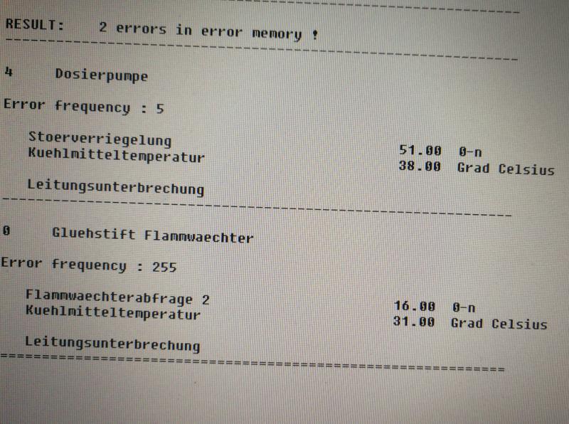

                          täälä ei webasto lähteny käyntiin, paloilmapuhallin pöhisi jonku aikaa, jonka jälkeen sammutti ittensä.
                          vikakoodit katoin joista kuva, nuo ilmeisesti(kkö) polttoainepumpusta sekä hehkusta?
                          inpalla sain polttoainepumpun päälle.
                          kortissako vika vai kannattaako hehkua ensi vaihtaa?
