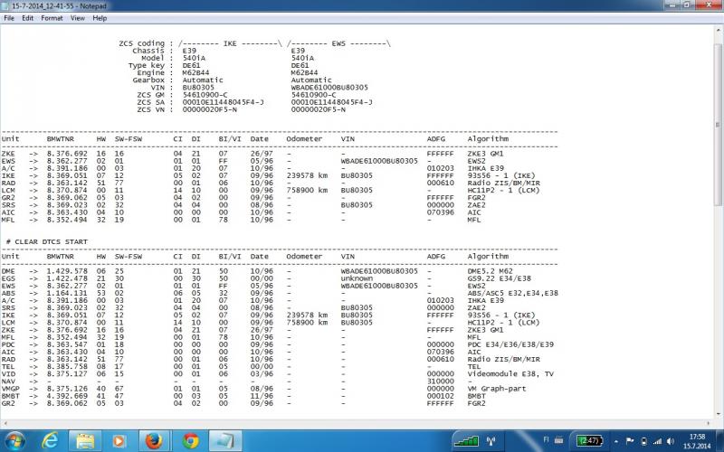

                  • Gee34
                    • Jul 2012
                    • 38
                    #204
                    Voisko viisaammat kertoa miksi ike sanoo kilsoja 240 000 ja lcm 750 000
                    itse vasta vähän aikaa tutustunut tuohon bmw scanneriin... ohessa vielä kuva..

                      #205
                      Eihän se muuta tarkoita kuin että joku on ruuvannut mittarista kilometrejä pois tai asentanut perkeleesti ajetun valomoduulin ja jättänyt kilometrit sieltä vaihtamatta vaikka runkonumeron on vaihtanut :think
                      ex:
                      Nakkaa privaa jos tarvetta.
                      • Gee34
                        • Jul 2012
                        • 38
                        #206
                        Selvä. Autossa täysi huoltokirja ja kuntokin on sen mukainen että täysi pedantti olisi saanut pidettyä auton nykykunnossa jos ajokilsoja takana 700 000 jatketaan tutkiskelua.
                        Kiitos ja kumarrus tästä!

                          #207
                          Väittäisin, että näyttää vain päin persettä. Tuskin on ainoa auto, jossa noin näyttää.
                          BMW driver and owner since 2000.
                          • peto2
                            • 8294
                            • Järvikylä (Nakkila)
                            #208
                            Ja tuskin ainoa jolla olis myös oikeesti ajettu tuon verran.. Ei nimittäin vaadi vuosisuoritetta tuon ikäiseltä autolta kuin n.41tkm
                            ex:
                            • BMW_Harrastaja
                              • Dec 2012
                              • 819
                              • Oulu area
                              #209
                              On sekin mahdollista toki.
                              • Gee34
                                • Jul 2012
                                • 38
                                #210
                                Viimesen neljän vuoden aikana ajettu yht 25 000km. ja kuten sanottu, huoltomerkintöjä ja kuitteja on paksu nivaska uudesta asti päivämäärineen ja ajokilometreineen.. Kyllä sen on pakko näyttää ihan omia. kyllä noilla kilsoilla e39 ruostuisi tyyppivikapaikoilta jo puhki tällä aikavälillä, puhumattakaan sisustan kulahtamisesta, pohjan ulkonäöstä etc.. ihmetyttää vaan että miksi juuri noin korkea lcm km lukema...
