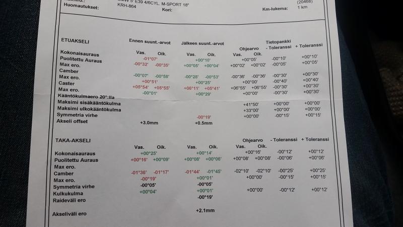

                                Käytin nyt Leskisellä suunnattavana ja kaikki meni ihan mukavasti muuten, mutta oikean puolen taka aurausta ei saatu ihan täysin oikeisiin arvoihin. Takana on uudet aurauksen tukitangot ja toinen puoli säätyi kyllä. Mikähän mahtaisi olla vikana?
                                :edit: Onpas suttuinen kuva, tässä parempi.
