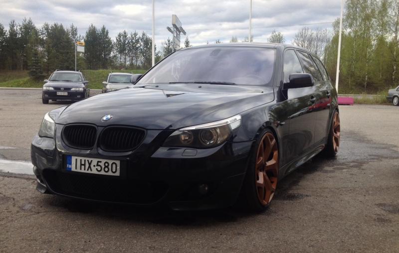

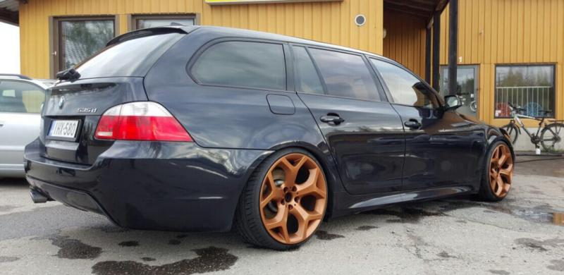

                      9.5x20 ET10 245/30-20 ja 11x20 ET17 285/25-20

                        #221
                        Perään kevyt rullaus niin saa vähän madallettuakin viä.

                          #222
                          Sepäs on makoisa istuvuus!
                          Onko noissa kuvissa siis kaaria rullailtu vielä ollenkaan? Mitkä kuvissa on napa/kaari-mitat?
                          | Instagram @revotee | Youtube @revotee | Showroom @revote |

                            #223
                            Vannemalli ei maistu, mutta stance ja kaaren tasalla oleminen kyllä kohdallaan .

                              #224
                              Ei oo rullattu vielä mistään. Napamitta edessä 322mm ja takana 317mm. Jäi näköjään edelleen vähä keuliin vaikka perää pikkusen inpasin ylöspäin.
                              Kun saan takapäätä vähän rullattua niin madalletaan lisää ja katotaan koska alkaa keula raapiin. Fitmentti on musta sellanen käyttöautosopiva vielä, toki mitään överiä ei lähdetty edes hakemaankaan.
                              Renkaathan oli Hankook Ventus S1 EVO K107 joita muistaakseni täällä joku kehui mukaviksi ja vähän veteleviksi. Voin kyllä vahvistaa, on todella todella hyvät renkaat hintaansa nähden!
