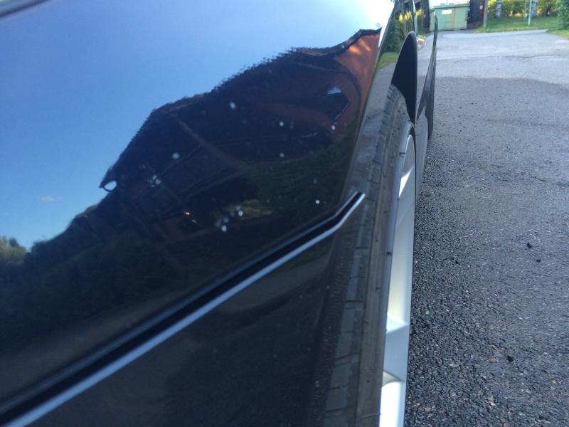

        Tässä kuva edestä; 9x19 ET24 ja 16mm spacerit ja rengas 245/30/19.
        Keväällä mä nämä ostin ja toistaiseksi maalit on pysynyt. En tosin ostatanut tuolta.

                    Tohon pitäisi vielä 15mm spaceri lyödä, tällä hetkellä 9x19 et24
