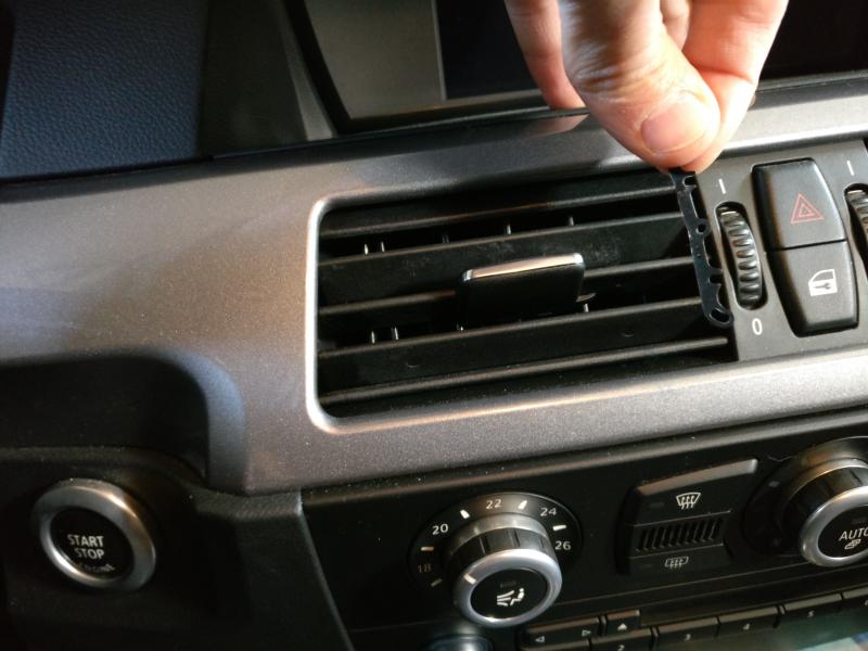

                Tuo hemmetin rimpula irtosi tuosta ritilän säleiden päästä kun oli kännyteline kiinni yhdessä säleessä ja jotain vääntelin... Diagnoosi on se ettei sitä saa purkamatta asennettua takaisin. Sinänsä ei suurta merkitystä, mutta oishan se kiva takaisin saada paikalleen, niin saisi ilmavirtaa suunnattua.
                Hyviä vinkkejä siis kaipaillaan
                PS. Löytyiskö Lahden alueelta osaavaa auttajaa pientä korvausta vastaan?
