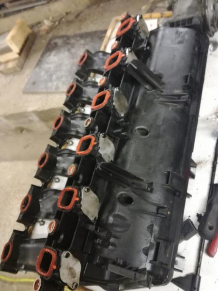

                            M57 vuotaa öljyä, merkkaa myös alleen. Koneen etuosa märkä. Onko näissä ollut samaa vikaa kuin bensakoneissa (M5X) että vuoto löytyisi suodattimen jalasta? Muita tyypillisiä vuotokohtia?
                              Imusarjan läppäakselien tiivisteet myös yksi kohde, öljyää kuskinpuolen kyljen koneesta.
                                Itellä juurikin tämä oli ongelmana, ongelma poistui kunnon tulpilla.
