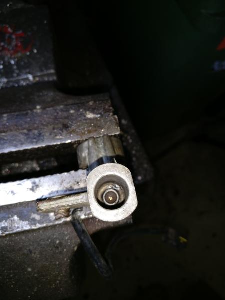

                Onkohan jollain tietoa miltä sen plussakaapelin räjähdyspanoksen pitäisi näyttää? Liitteenä kuva.
                Tosiaan airbagin valon sytytteli ja korkeaa vastusta plussakaapelilta herjasi. Eipä tuo järin kovin kiinnikkään ollut.
