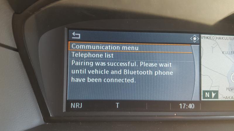

            Tuli hommattua tuollainen -06 530xdA ja olisi siitä muutama kysymys vielä.
            Kuuluisiko polttoainekäyttöisen lisälämmittimen mennä päälle jos iDrivesta laittaa sen, vai onko siinä jokin ylä lämpötilaraja? Miten tuo timer toiminto toimii ja voiko sen laittaa jotenkin tuulettamaan?
            Koitin parittaa puhelinta bluetoothiin. iDriven näyttö sanoi parituksen jälkeen, että olisi onnistunu, mutta puhelin ei tule listaan. Puhelimeen ei myöskään tule näkyviin yhdistettyä laitetta. Puhelimena Galaxy S6. Kuvassa mitä tuli näyttöön parituksen jälkeen.
            Saako tuota TV:tä jotenkin muuten näkyviin?
                              Olisko kellään vinkkiä noihin?
                                Muistaakseni joissain samsungeissa oli tuota paritusongelmaa,sitä kuinka se ratkaistiin niin sitä en jaksa muistaa...(itsellä edge 7 ja se ainakin pariutui,parin yrityksen jälkeen)
                                Onko autossa edes tv valmiutta? Lukeeko idriven valikossa tv? Jos auto parkissa ja ei näy niin ensinnä onko analoginen viritin mahdollisesti ja sitten vikakoodit lukuun...
