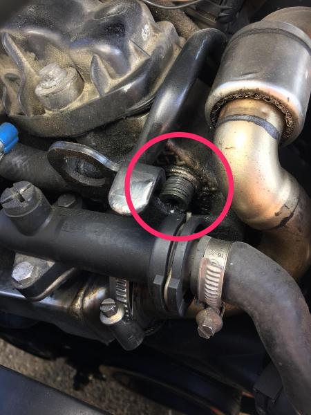

      M57 vuotaa öljyä, merkkaa myös alleen. Koneen etuosa märkä. Onko näissä ollut samaa vikaa kuin bensakoneissa (M5X) että vuoto löytyisi suodattimen jalasta? Muita tyypillisiä vuotokohtia?
      Vuotokohta löytyi. Jakoketjun ohjurin yläpultti oli auennut. Onneksi ohjuripultti oli pysähtynyt egr termaria vasten eikä tippunut kokonaan. Toisen puolen pultti olisi päässyt vapaasti tippumaan pois jolloin myös ohjuri olisi päässyt irtoamaan ainakin osittain. Suosittelen muitakin tarkistamaan että ko pultit on kiinni!!
        Mielenkiintoista, tuo ohjuripulttihan on ihan liimalla kiinni ja on melko lujassa irroittaa.
          Samaa ihmettelin. Pakopuolen pultti oli kans pyörinyt muutaman kierroksen. Tuli laitettua kunnolla öljynkestävää kierrelukitetta, toivottavasti nyt kestäisi kiinni.

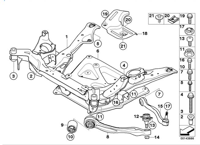

            Tuossa jarrutuksessa aiheutuvaa ratinvatkauksen syytä etsinyt niin huomio kiinnittyi etualatukivarsiin eli onko nämä ne reaktiotangot? Käsin kun otti tangosta kiinni ja väänteli niin aika paljon kääntyi eli oiskohan tässä vika vatkaukselle? Muuten renkaasta nitkuttelemalla en löytäny välyksiä mistään ja kaikki vaikutti normaalilta. Hieman levoton ajettava ja suuntaukseen viemässä niin kaikki välykset ja väsyneet osat pitäisi löytyä ennen sitä.
            Toinen kyssäri itse jarruihin. Osat puhdilteltu ja herkistelty mutta männän suojakumit oli aika huonossa kunnossa ja oli jo venyneet huonoksi. Saako näihin korjaussarjoja?
            • pasianssi71
              • Jan 2014
              • 219
              • Uusikaupunki
              #351
              [QUOTE=HC-Tuning;3914752]Tuossa jarrutuksessa aiheutuvaa ratinvatkauksen syytä etsinyt niin huomio kiinnittyi etualatukivarsiin eli onko nämä ne reaktiotangot?
              Tuon ison kumipuslan (9) vaihdoin aikoinaan omasta x vitosesta joka myös jarrutuksessa vatkasi, laitoin meylen hd puslat ja vatkaus loppui, samalla vaihtelin myös koiranluut.
              Nyt itsellä tuo e60 mikä myös täristää/vatkaa jarrutuksessa, ja samalla remontilla varmaan menisi.
              Mitä puslia porukat on näihin laittaneet (powerflex) ?
