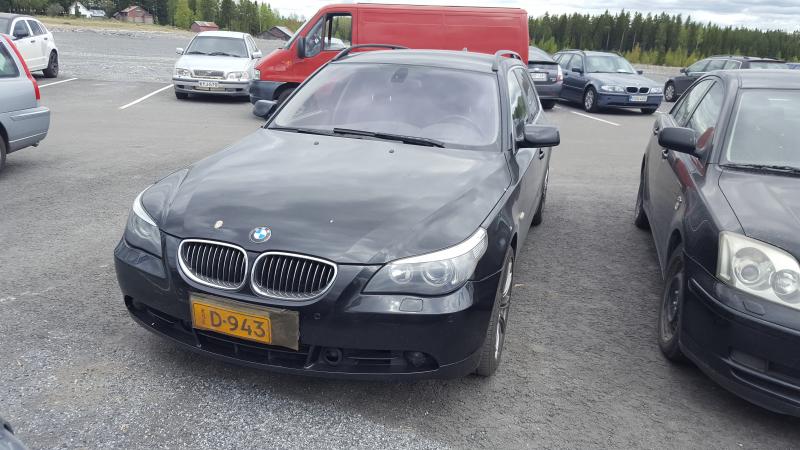

                            Auton vaihto edessä ja aikaisemmin pyörinyt vain VAG piireissä, joten näistä bemareista ei niinkään ole tietoa. Tuli kuitenkin koeajettua tuollainen 2006vm E61 530xd 260tkm ajettuna, ja vakavasti harkitsen sen hommaamista.
                            Onko näissä jotain tiettyjä asioita mitä kannattaa tarkemmin katsoa? Näytössä oli jotain värivirhettä, mutta liike lupasi vaihdattaa näytön uuteen ennen ostoa. Takaluukku myös aukesi ja meni kiinni napeista sekä lasin aukaisu toimi, nämä ilmeisesti yleisiä vikoja jos eivät toimi?
                            Liitteenä olevassa kuvassa näkyy kuskinpuolen puskurin alaritilässä kolo, jossa oli keulatutkan näköinen laite. Tarkoittaako tuo, että olisi adaptiivinen vakkari vai onko se joku muu? Myyjältä kun kysyin niin katsoi jotain auton sisältä, ja totesi, että ei olisi adaptiivistä, pitääköhän paikkaansa? Muutenkin vähän hukassa, että mitä kaikkia varusteita näihin on saanut, kun tuota mainostetaan hyvin varusteltuna.
                            Ensimmäinen viesti tällä foorumilla, joten anteeksi jos meni väärään paikkaan. :think
                              Jos saat auton korinumeron 7 viimeistä merkkiä kaivettua, niin sillä saa täydellisen varustelistan netistä. Autoliikkeiden hyvin varusteltu ei kyllä sano mitään, voi olla ihan karvalakki silti. En osaa sanoa tuosta tutkasta, omassa 2009:ssä on eri puolella ja isompi, mutta tutka lienee pitkälti ihan erilainen tossa mun kulkineessa.
                              Tuon ollessa pre-LCI niin varmaan isoimpana huolenaiheena vaihteiston kunto, mikäli automaatti - humppaako kierrokset vakkari päällä, miten vaihtaa noin yleensä. Sitten kontin johtosarjat (varmaankin laitettu jo tuon ikäsessä), perän tasonsäädön kompuran letkut (varmaan nekin ok) ja kompuran toiminta yleensä, imusarjan läpät kannattaa poistaa jos ei ole jo. Jos kattoluukku, niin toimiiko se kunnolla, onhan kontin pohjalla olevat moduulit kunnossa ja kuivan näköiset, ettei ole ruikannut katon vesiä sinne joskus. Ei kai muuta suurempaa.
                              Mutta jos se loota pelaa, niin eipä kai siinä. Itselle tärkeä kriteeri oli penkit, eli jos tuo on oikeasti kattavasti varusteltu, niin siinä toivottavasti on jotain muuta kuin normaalit littanat manuaalisesti säädettävät aika surkeat penkit - paremmat olisi sportit ja parhaat comfortit.
                              Vikakoodit tuosta kannattaa varmasti lukea ja vähän miettiä sen mukaan, mitä löytyy. Voisihan auto tietty käydä näyttämässä jossain e6x asiantuntijallakin ennen ostopäätöstä?
                                Näyttäis olevan night vision eli pimeänäkö, kuskinpuoleinen kamera ja vänkärin puolella näkyy aktiivivakkarin tutka. Vissiin kumminkin kuhtuu varusteilla tämä auto.
