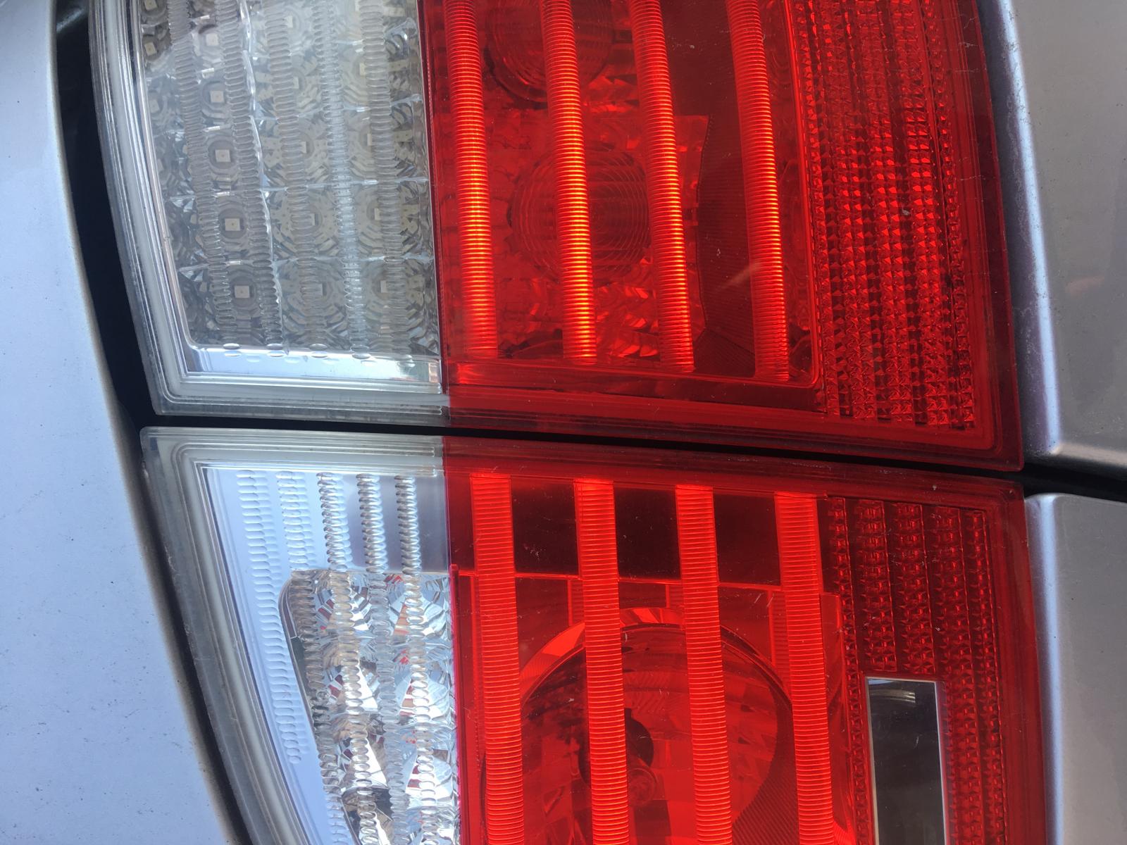

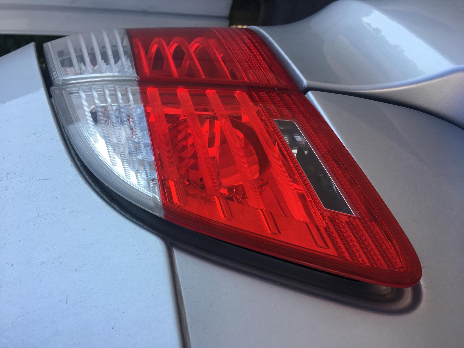

        E61 oikeanpuolen sisempi takavalo on irronnut itsekseen. Auto seisonut pihassa auringossa huhtikuulta asti. Asennukset tehty joskus 4 vuotta sitten Laakkosella kun takaluukku vaihdettiin. Valon voi painaa sisään mutta ei jää sinne. Vaatinee purkamisen sisäkautta vai onko tuosta jotain hajonnut? Valo ei näytä olevan asemoitu oikein suhteessa takakonttiin.

          Minulle sattui sama pari kuukautta sitten. Irrota se valo niin huomaat murtuneen kiinnikkeen. Itse liimasin kiinnikkeen epoksiliimalla ja hyvin on pelittänyt.

            Itsellä oli sama juttu. Oli klipsi katkennyt joka pitää valon paikallaan. Ostin motonetistä epoksiliimaa ja liimasin klipsin sillä paikalleen. On kestänyt jo 1.5 vuotta. Ja tosiaan helppo katsoa tuo kun takakontista avaat vain takakontinluukun huoltoluukun ja sitten hieman niitä eristeitä siitä otat tieltä pois.

              ^, ^^ kiitokset, hämmentävää mitä kaikkea tästä voi hajota😖
