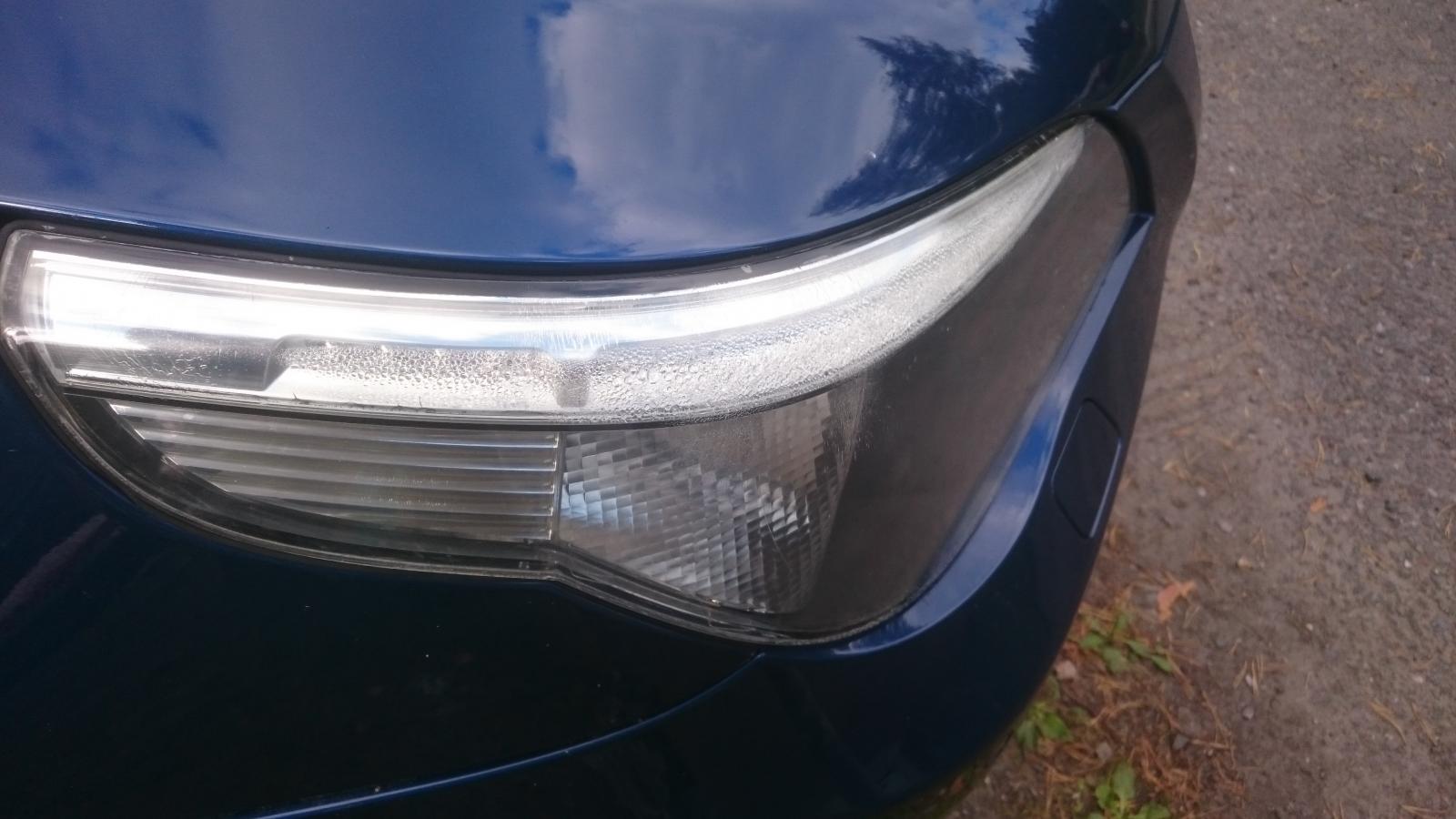

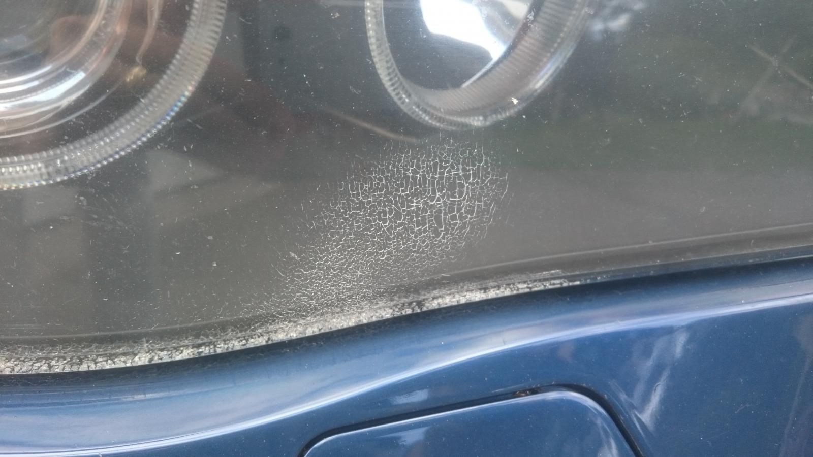

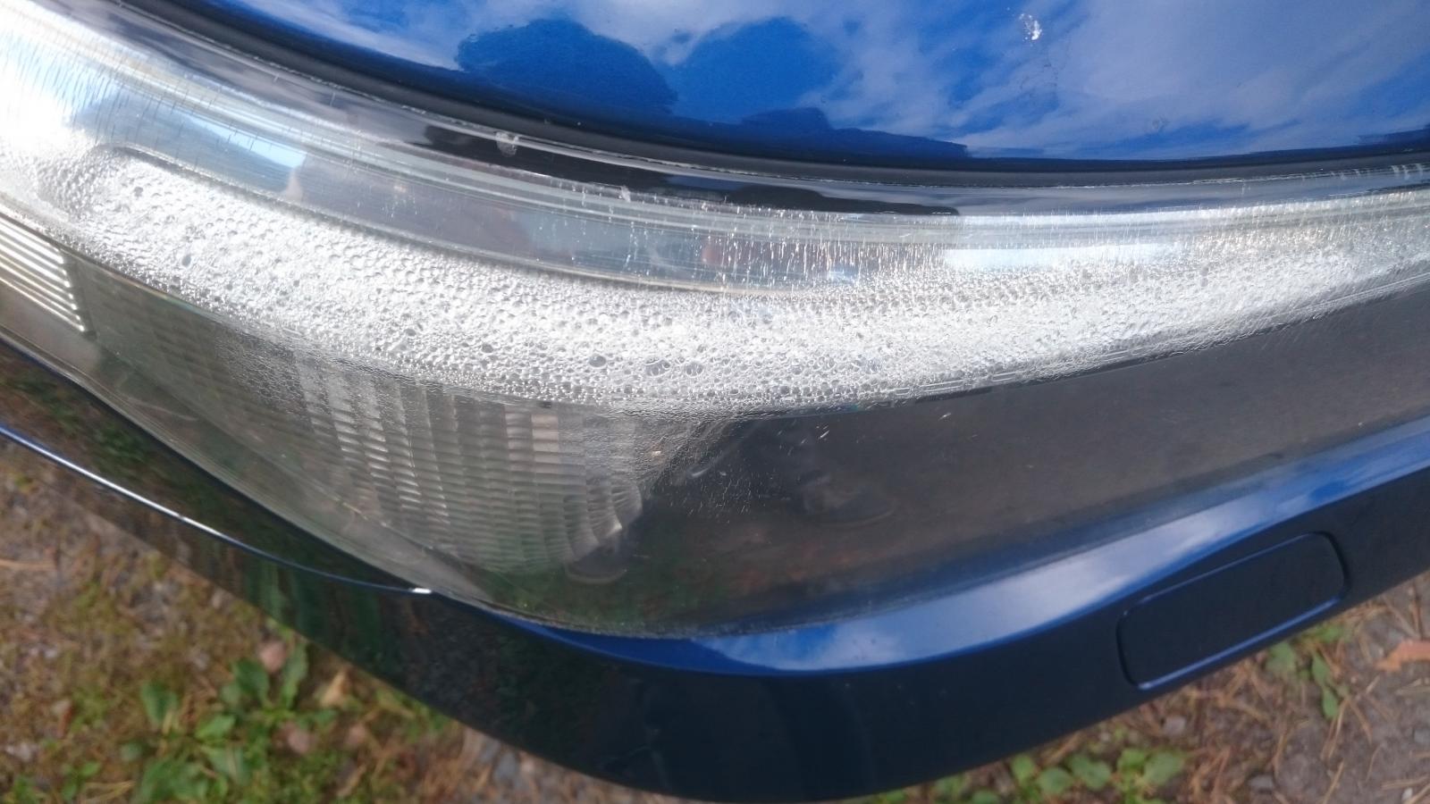

                      Oisko vinkkejä miten tuon kosteuden saa pois tuolta umpion yläreunasta? Ja kolmas kuva on alareunasta. Onko lasi vaan jo vaihtokunnossa/kiillotettu "loppuun" vai mitä tuossa on tapahtunut. Vieläkin alan olla sitä mieltä että vaihtaisin kokonaan nuo lasit. Kattelin youtubesta muutamat videot ja ei nyt niiden perusteella ihan kauhea rasti kumminkaan olisi... :think

                        #656
                        Kosteuden saat pois ku teet ihan pienen reijän vaikka sinne umpion päätyyn tuonne viiksen tienoille ja kun kuivannut niin tilkihtet sen liimalla umpeen.
