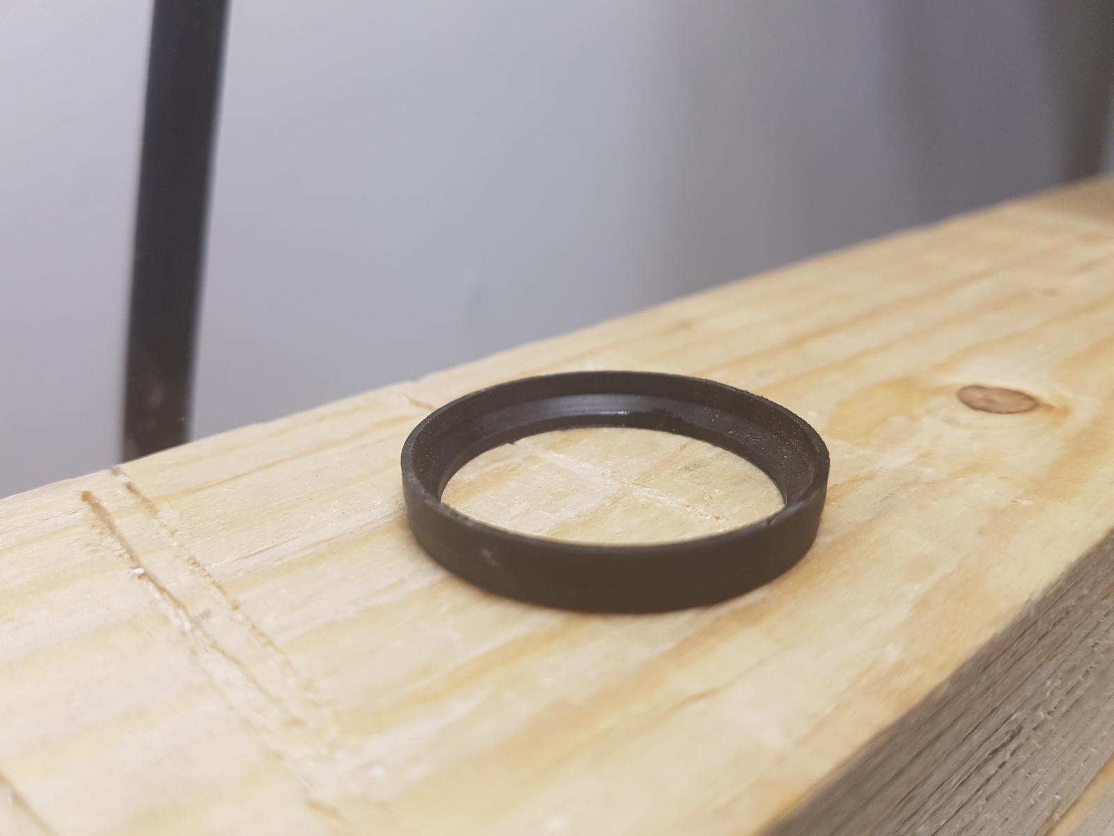

                              #944
                              Mystinen muovirengas?
                              Osaakos arvon raati sanoa mistä moinen kartion muotoinen, muovinen rengas on peräisin? Halkaisijaltaan n.30mm. Löytyi pohjamuovin päältä, kun aloin tutkimaan jäähd.nesteen tiputtelua aika ajoin...
                              Koetin netin syövereistä katsoa varaosakuvista, mutten löytäny.
                                Jos diesel voisko olla tuo osa 7 (11517788985) https://www.realoem.com/bmw/enUS/sho...diagId=11_3465
