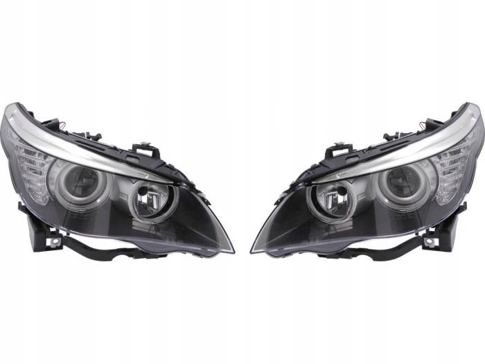

                            BMW E60 Ajovalot
                            Olen ettinyt ajovaloja omaan pre facelift bemariin (2005 E60 520 i) sillä nykyiset heijastin umpiot ovat niin huonot eikä näytä melkeen yhtään tiellä. Löysin tuolta Puolasta sellaset projektori valot, mutta ne on kurvivaloilla varustetut ja kun omassa ei ole kurvivaloja niin pitääkö koodata vai meneekö suoraan kiinni ilman mitään erroreita?
                            Tässä on linkki kyseiseen umpioon
                            https://allegro.pl/oferta/reflektory...tem=7853708897
                            BMW E60 M54B22 2004

                              Mahtaako Depon valmistavat valot olla kurvivaloilla...
                              Mutta joo, ei ne kurvivalot ainakaan suoraan plug and play menetelmällä toimi kuten kuuluisivat.
                              Onkos ne sinulla xenonit vai halogeenit?
                                Ainaskin tuolla sivustolla lukee, että "Valaisimen toiminta: kurvivaloilla"
                                Omat on halogeenit.
