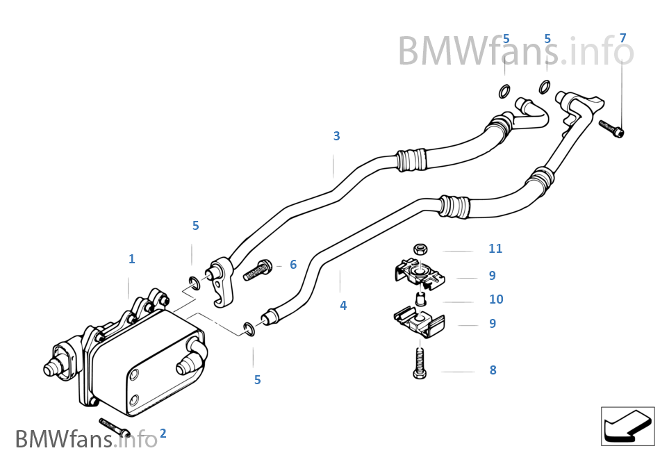

            Ajattelin RVS laittaa automaattilaatikkoon tässä lähipäivinä ja ilmeisesti lämmönvaihtimen öljypaluulinjasta saisi kivuttomin. Mutta kumpi on paluulinja, numero 3 vai 4?
            f10 525d 2010
            • markok
              • 3020
              #876
              Osanumeroa 4 pitkin menee öljyt takaisin laatikkoon.
