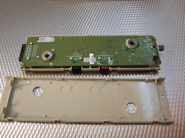

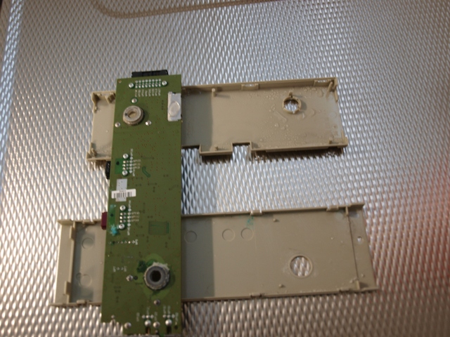

                      E61 - keskuslukituksen "antennivahvistimen" puhdistus
                      Moro!
                      MajorDraken hyvää e61 omistajien ohjetta hyödyntäen sain korjattua omasta autosta keskuslukituksen kaukosäädön taas toimintakuntoon.
                      Ohje: http://www.btcf.fi/forum/showpost.ph...&postcount=160
                      Tässäpä kuvia asennuksesta / palikasta mikä sieltä löytyy...
                      Oli meikäläisellä ainakin imeny oikeen kunnolla kosteutta ja hapettumaa näkyi kovastikin tuossa toisessa pyöreässä palikassa.
                      Toimenpiteet:
                      - Kuivasin puhaltimella
                      - Pyyhin roskat ja sulatin jään sieltä lasin päällä olevasta kaukalosta jossa tuo harmaa yksikkö sijaitsee
                      => ei toiminu tuon jälkeen - vielä
                      - Uudestaan irti ja "uitin" piirilevyn CRC:ssä
                      - Annoin valua ylimääräisen itsestään pois ja lopuksi sievästi puhalsin paineilmalla loput CRC:t pois
                      => paikoilleen ja toimii loistavasti
                      - Tiivistin vielä sen päälykannen (kuvassa näkyy se punaisella piirretty kohta) ja kaapeleiden läpiviennit mitkä tulee tuolle moduulille
                      Siinäpä se.... toivottavasti jollekin apua jos ihmettelee, että mitähän tuolta löytyy, kun aukasee.

                        Kiitos kirjoitteneille, hienoja ohjeita, tästä mallia muillekin!
