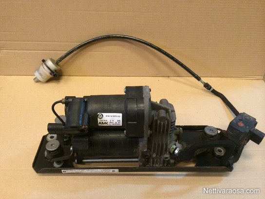

      Laskee silloin jos laitan kuormaa kyytiin ja ajaa monttuja yms ja vikavalo tasonsäädöstä palaa
      Kuinka kovaa kompuran pitäisi työntää ilmaa nyt sieltä tulee sellanen lehmän henkäsy kun kokeilin kompuran päästä se pieni musta letku irti.

          Suurin osa näistä tasonsäädön ongelmista joissa varoitus tulee kesken ajon johtuu väljäksi kuluneesta kompurasta. Paineen tuotto ei riitä muuttamaan perän korkeutta riittävän nopeasti ja varoitus tulee. Koodin luvulla tietenkin pystyy vielä varmistamaan asiaa.

            Tuossa näkyy imuletku. Vänkärin sisälokarin alla.

              Tuo letku oli poikki ja sen takia varmaan kompura otti itseensä? Kuitenki ajettu vasta 200tkm niin ei luulisi noilla kilometreillä väljiintyvän vielä? Puran kompuran ja katon mitä on syönyt..

                Jos viitit niin ota kuvia mikäli purat kompuran, moni kyselee sen sisustan kuvia

                  Ei taida e61:n kompura olla purettavaa mallia. E39:ssä sylinteriin pääsi helposti käsiksi ja siihen on olemassa varaosiakin, mutta e61:een niitä ei pysty vaihtamaan rikkomatta kompuraa.
