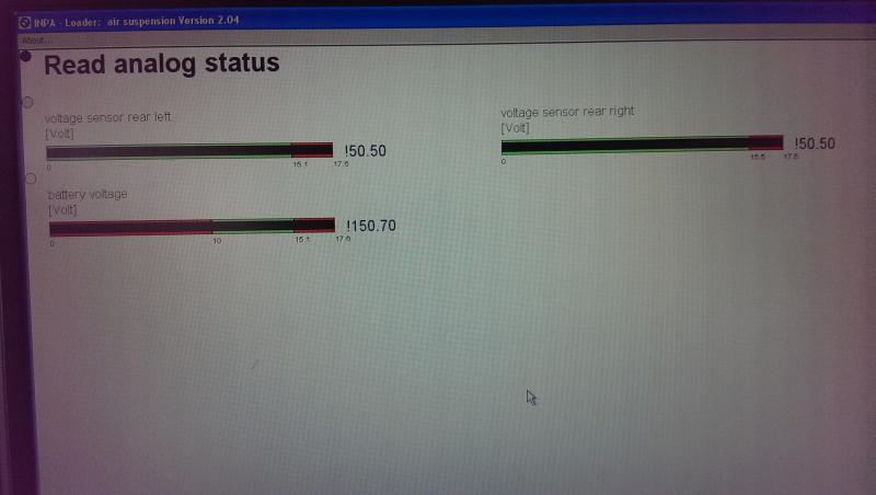

              #366
              Sain Inpalla varustetun läppärin lainaan ja piuhan myös. Ja sain kuin sainkin ajettua perän ylös.
              MUTTA:
              Nyt kompura palasi taas samaan tilaan kuin aiemmin, eli jää päälle ja sammuu vasta sulakkeen pois ottamalla.
              Olisko kellään hyviä ideoita miten lähestyä tätä ongelmaa?
              edit.
              Mites kun noi voltit "vähän" kaukana oikeista arvoista?
              E61 523i -09

                #367
                MUTTA:
                edit.
                Kompuran päälle jääminen johtuu yleensä viallisesta releestä. Tämä myös tuhoaa hyvin pian kompuran joka ylikuumenee liian pitkästä pyörimisestä. Joku häikkä tuossa Inpa:ssa on kun tuollaisia jännitteitä näyttää tai sitten ohjausyksikkö antaa ihan väärää dataa ulos.

                  #368
                  Ok, eli auttaisko tässä nyt pelkkä releen vaihto?
                  En kovin montaa minuuttia ole antanut kompuran pyöriä kerrallaan joten toivottavasti se on vielä soiva peli.
                  Toki jo tilasin uuden kompuran letkuineen, mutta jos tuo nyt selviäisi pelkällä releelle niin ei tarvitsisi vielä vaihtaa.
                  E61 523i -09
