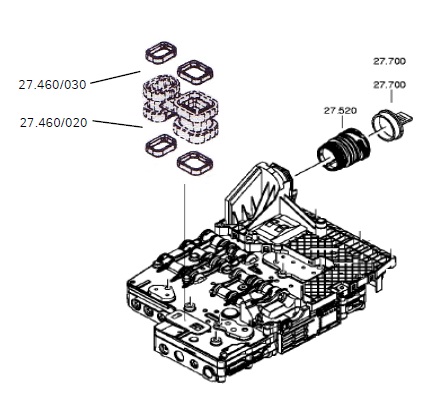

            Turbiinin lukituksen painepiirin vuoto on siitä kiusallinen että käytännössä kaikkien hiemankaan vuotavien kohtien yhteissummasta muodostuu ajan oloon tuo nykiminen. Yhden asian korjaaminen voi poistaa vian - joksikin aikaa (kun vuoto siltäosin vähenee). Useimmiten venttiilikoneiston tai pelkästään tarvittavan osan venttiilikoneistosta vaihtamalla on päästy hyviin tuloksiin mutta vaikutus ei välttämättä aina kestä vuotta pidempään. Varmin on uusia venttiilikoneisto(mekatroniikka) joko kokonaan tai osittain ja korjata turbiini samalla. Muistetaan myös vaihtaa venttiilikoneiston ja laatikon väliset tiivisteet. Joskus taas pelkästään venttiilikoneiston ja laatikon välisten tiivisteiden vaihto riittää kadottamaan vian, tosin eria asia on taas kuinka pitkäksi aikaa. Halvin testaus on vaihtaa öljyt ja samalla mekatroniikan ja laatikon väliset tiivisteet. Seuraavaksi halvin venttiilikoneiston osittainen korjaus, lohkojakin saa irto-osina. Näihin ei tarvitse vielä laatikkoa irroittaa. Jos tämä ei auta täytyy korjata vielä turbiini ja sitten tulee isompi työ laatikon irroituksen muodossa.

              Tarkoittatko venttiilikoneiston ja laatikon välisillä tiivisteillä kuvan tiivisteitä?

                Niimpä
