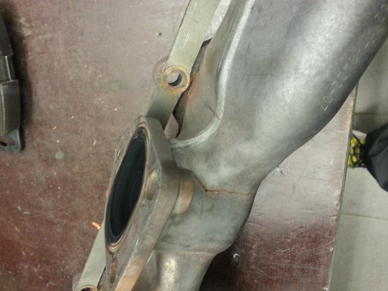

                              #224
                              Originally posted by Hakkapeliitta View Post
                              http://cgi.ebay.co.uk/ws/eBayISAPI.d...E:L:OU:GB:3160
                              Tuollainen lähti itsellekin, hintaan 156GPB eli n. 180€ sisältäen postit ja tiivisteet.
                              Tämä setti vaihdettu eilen vanhan, rikkinäisen pakosarjan tilalle (liitteenä kuva vanhan yhdestä halkeamasta ja niitä oli lisääkin).
                              Suosittelen ottamaan vielä tiivisteiden ja muttereiden lisäksi uudet pinnapultit niin ei jää ainakaan siitä kiinni.
                              Homma onnistui yläkautta irroittamatta venttiilikoppaa, suuttimia tai imusarjaa. Alhaalta täytyi vain löysätä muutamia kiinnikkeitä.
                              Seuraavaksi korjataan takaluukun sähköt ja imusarjan läpät revitään irti ja vaihdetaan uusi MAF alkuperäisen tilalle. Eiköhän ne lastentaudit ole sitten selvitetty...toivottavasti.
