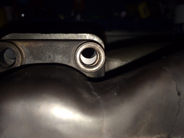

            Kai määkin tänne kirjottelen, kun pakosarja ilmeisesti halki. Sisällä haisee välillä kaasut ja alhaalta kattelin että moottorin alapuoli ihan noessa.
            Uusi englannista tilattu! Niin ja tuo on varmaan ollut jonkun aikaa halki tietämättömyyttäni en vain ole osannut yhdistellä lankoja. Kiitos siitä foorumille.

              #231
              No niin, eli pakosarja halki täälläkin, täytyy tilata netistä, melkonen käry kabiinissa. Sitten vielä kysyisin, että kun tuossa turbossa on tämä nykimisongelma ja kierrosten heijaaminen, jos vaihtaa koko turbon, niin poistuuko ongelma?
